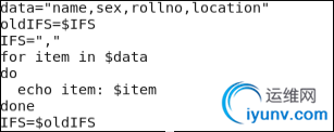

  注:在linux系统中用环境变量IFS存储分隔符,但根据实际应用也可以改变IFS的值.
