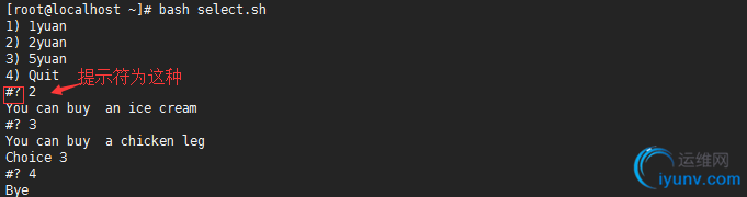

  select 循环与菜单
  select variable in list
  do
  循环体命令
  done
  select 循环主要用于创建菜单,按数字顺序排列的菜单项将显示在标准错误上,并显示PS3 提示符,等待用户输入
  用户输入菜单列表中的某个数字,执行相应的命令
  用户输入被保存在内置变量REPLY 中。
  select 是个无限循环,因此要记住用break 命令退出循环,或用exit 命令终止脚本。也可以按ctrl+c 退出循环。
  select 经常和case 联合使用
  与for 循环类似,可以省略in list ,此时使用位置参量
#!/bin/bash
select choice in 1yuan 2yuan 5yuan Quit ;do
    case $choice in
        1yuan)
            echo "You can buy a glass of water "
        2yuan)
            echo "You can buy  an ice cream "
        5yuan)
            echo "You can buy  a chicken leg "
            echo "Choice $REPLY"
        Quit)
            echo "Bye"
            break
            echo "Enter error!"
            exit 2
    esac
done

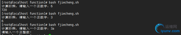

  递归实例:
  阶乘是基斯顿·卡曼于1808 年发明的运算符号,是数学术语,一个正整数的阶乘(factorial)是所有小于及等于该数的正整数的积,并且有0的阶乘为1。自然数n的阶乘写作n!。
  n!=1×2×3×...×n。
  阶乘亦可以递归方式定义:0!=1,n!=(n-1)!×n。
  n!=n(n-1)(n-2)...1
  n(n-1)! = n(n-1)(n-2)!
#!/bin/bash
jiecheng () {
    if [ $1 -eq 1 -o $1 -eq 0 ] ;then
        echo 1
    else
        echo "$[$1*$(jiecheng $[$1-1])]"
    fi
read -p "计算阶乘,请输入一个正数字:" n
if [[ $n =~ ^[[:digit:]]+$ ]] ;then
    jiecheng $n
else
    echo "请输入一个正整数!"
    exit 2
fi

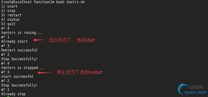

  1、编写服务脚本/root/bin/testsrv.sh,完成如下要求
  (1) 脚本可接受参数:start, stop, restart, status
  (2) 如果参数非此四者之一,提示使用格式后报错退出
  (3) 如是start:则创建/var/lock/subsys/SCRIPT_NAME, 并显示“启动成功”
  考虑:如果事先已经启动过一次,该如何处理?
  (4) 如是stop:则删除/var/lock/subsys/SCRIPT_NAME, 并显示“停止完成”
  考虑:如果事先已然停止过了,该如何处理?
  (5) 如是restart,则先stop, 再start
  考虑:如果本来没有start,如何处理?
  (6) 如是status, 则如果/var/lock/subsys/SCRIPT_NAME文件存在,则显示“SCRIPT_NAMEis running...”
  如果/var/lock/subsys/SCRIPT_NAME文件不存在,则显示“SCRIPT_NAME is stopped...”
  其中:SCRIPT_NAME为当前脚本名
#!/bin/bash
fstart () {
    if [ -e "$1"  ]; then
        echo "Already start"
    else
        touch $ff
        echo "Start Successfully!"
    fi
fstop () {
    if [ -e "$1" ] ; then
        rm -f $1
        echo "Stop Successfully!"
    else
        echo "Already stop"
    fi
frestart() {
        fstop &> /dev/null
        fstart &> /dev/null
        echo "Restart successful"
    else
        fstart &> /dev/null
        echo "start successful "
    fi
fstatus () {
    if [ -e "$1" ] ;then
        echo "testsrv is runing..."
    else
        echo "testsrv is stopped..."
    fi
select choice in start stop restart status quit
do
    ff=/var/lock/subsys/testsrv.sh
    case $choice in
    start)
        fstart $ff
    stop)
        fstop $ff
    restart)
        frestart $ff
    status)
        fstatus $ff
    quit)
        break
        echo "error!"
        exit 2
    esac
done

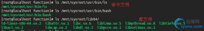

  2、编写脚本/root/bin/copycmd.sh
  (1) 提示用户输入一个可执行命令名称;
  (2) 获取此命令所依赖到的所有库文件列表
  (3) 复制命令至某目标目录(例如/mnt/sysroot)下的对应路径下;
  如:/bin/bash ==> /mnt/sysroot/bin/bash
  /usr/bin/passwd==> /mnt/sysroot/usr/bin/passwd
  (4) 复制此命令依赖到的所有库文件至目标目录下的对应路径下:
  如:/lib64/ld-linux-x86-64.so.2 ==> /mnt/sysroot/lib64/ld-linux-x86-64.so.2
  (5)每次复制完成一个命令后,不要退出,而是提示用户键入新的要复制的命令,并重复完成上述功能;直到用户输入quit退出
#!/bin/bash
fcopy () {
    aa=`which $1 | tail -1`
   ldd $aa
   if [ $? -eq 0 ] ;then
    cp --parents $aa  /mnt/sysroot/ && echo "Command has been copied ! "
    ldd $aa | sed  -r  -e  "s@.*[[:space:]]+(/.*)[[:space:]].*@\1@g" -e '1d' > /testdir/copycmd
        while read line ;do
            cp --parents $line /mnt/sysroot/
        done < /testdir/copycmd
     echo "Libary file has been copied !"
    fi
select choice in  run  quit ;do
    case $choice in
    run)
        read -p "Please enter a command:" cmd
        fcopy $cmd
    quit)
        echo "bye"
        exit 0
        echo "error"
        exit 2
    esac
done

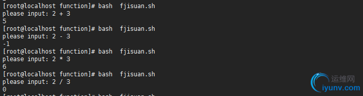

  4、编写函数实现数字的加减乘除运算,例如输入1 + 2,,将得出正确结果
#!/bin/bash
fjia () {
    sum1=$[$1+$2]
    echo $sum1
fjian () {
    sum2=$[$1-$2]
    echo $sum2
fcheng () {
    sum3=$[$1*$2]
    echo $sum3
fchu () {
    sum4=$[$1/$2]
    echo $sum4
read -p "please input: " n j m
    case $j in
        fjia $n $m
        fjian $n $m
        fcheng $n $m
        fchu $n $m
        echo "error"
        exit 2
    esac
