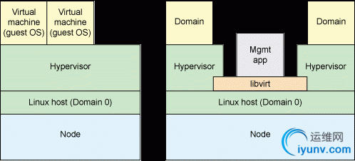

   Libvirt 库是一种实现 Linux 虚拟化功能的 Linux API, libvirt 本身构建于一种抽象的概念之上。它为受支持的虚拟机监控程序实现的常用功能提供通用的 API。
  libvirt 将物理主机称作节点,将来宾操作系统称作。这里需要注意的是,libvirt(及其应用程序)在宿主 Linux 操作系统(域 0)中运行。
  基于驱动程序的 libvirt 架构:
