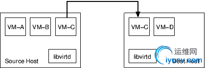

Libvirt Migration
Network data transports
  migration的时候的数据传输有两种方式:
  Hypervisor native transport
  所谓native的transport,就是依赖于hypervisor,也即KVM的自有的机制去做网络传输,不支持加密,可能对于某些hypervisor来讲,网络还需要特殊的配置。
  libvirt tunnelled transport
  依赖于libvirt的RPC的网络通路进行网络传输,支持加密。
  只要下面的命令能够执行,就能够传输
  virsh -c qemu+ssh://cliu8@16.158.166.150/system list --all
virsh -c qemu+tcp://popsuper1982/system list --all
virsh -c qemu+tls://popsuper1982/system list --all    缺点是有很多额外的性能损耗

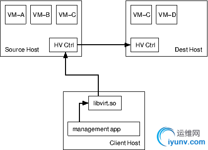

Communication control paths/flows
  看完了数据通路,我们再来看控制通路
  Migration一般涉及三个较色,admin, source, destination
  Managed direct migration
  admin节点控制整个migration的全过程,admin既控制source, 也控制destination,然而source和destination之间并不交互,因而migration过程中,如果admin挂了,就失败了。
  Managed peer to peer migration
  admin节点仅仅和source交互,告诉source,你要migrate到destination,然后source控制整个过程,如果admin在这个过程中挂了,不影响接着进行migration
  注意的是,admin登录source的credential信息和source登录destination的credential信息是不一样的。
  Unmanaged direct migration
  admin和source都不控制migration的过程,而是admin的libvirt直接调用hypervisor的控制器,让hypervisor自己进行migration。
