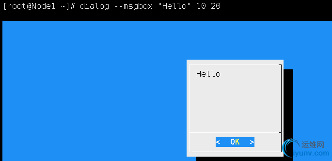

  二、Dialog编程
  dialog:dialog能调用系统上的文本窗口库,使用文本窗口化输出内容显示给用户
  语法格式:
  dialog --common-options(通用选项) --boxType "文本信息" 高度 宽度 专用选项
  例1:
  因为行距的原因,高度比宽度显示的要大
  例2:
