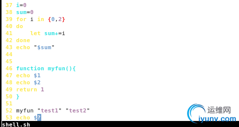

  四.for/do/done
  五.5. while/do/done
  while的用法和C语言类似
  六.函数
  和C语言类似,Shell中也有函数的概念,但是函数定义中没有返回值也没有参数列表。例如:
  注意函数体的左花括号{和后面的命令之间必须有空格或换行,如果将最后一条命令和右花括
  号}写 在同一行,命令末尾必须有;号。
  在定义foo()函数时并不执行函数体中的命令,就像定义变量一样,只是给foo这个名字一个定
  义, 到后面调用foo函数的时候(注意Shell中的函数调用不写括号)才执行函数体中的命令。
  Shell脚本中的函数必须先定义后调用,一般把函数定义都写在脚本的前面,把函数调用和其它
  命令写在脚本 的最后(类似C语言中的main函数,这才是整个脚本实际开始执行命令的地方)。
  Shell函数没有参数列表并不表示不能传参数,事实上,函数就像是迷你脚本,调用函数时可以传
  任 意个参数,在函数内同样是用$0、$1、$2等变量来提取参数,函数中的位置参数相当于函数
  的局部 变量,改变这些变量并不会影响函数外面的$0、$1、$2等变量。函数中可以用return
  命令返回,如 果return后面跟一个数字则表示函数的Exit Status。
