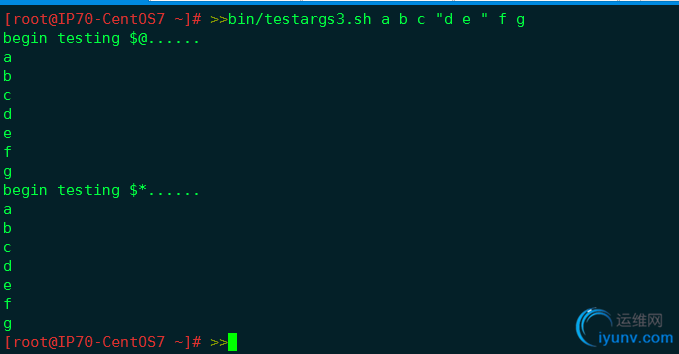

#!/usr/bin/env bash
#测试脚本的位置参数: @ 和 *
echo 'begin testing $@......'
for i in $@
do
    echo $i
done
echo 'begin testing $*......'
for i in $*
do
    echo $i
done

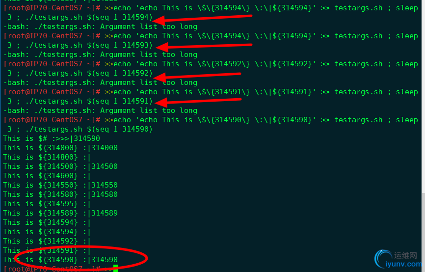

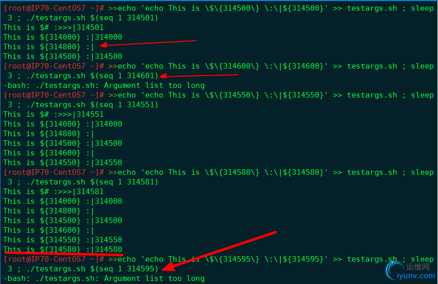

  到底脚本支持多少个参数呢?

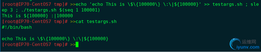

  当测试到N的时候,就忍不住想,shell脚本到低支持多少个参数呢?有什么方法验证呢?抓耳挠腮...还是想到了个笨方法:
  思路:seq命令将1..N展开做参数,给shell脚本执行。写好脚本,只写了第一行#!/bin/bash,后面内容用命令组合追加:
[root@IP70-CentOS7 ~]# >>echo 'echo This is \$\{10\} \:\|${10}' >> testargs.sh
#往脚本追加一条显示语句。提示位置参数是多少
[root@IP70-CentOS7 ~]# >>./testargs.sh $(seq 1 314551)
#执行脚本,参数由seq命令展开
  看来10万是小意思嘛...再来个0,一百万
  -bash: ./testargs.sh: Argument list too long 咦...看来100有点承受不住,再来多几次尝试
  314580可以,314595不行...有种曙光即现的感觉...
  大功告成 DSC00013.gif 看来shell脚本最多支持314590个参数。
