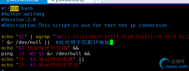

  shell编程的良好习惯
  养成良好的shell编程习惯是必须的,假如要问为什么?你可以想想。假如你刚入职一家公司,接手了工作,然后让你执行某些脚本或者让你修改。假如别人一点注释的信息都没有,你看到代码第一眼会不会傻眼?假如代码上百行或者上千行,假如你一点都不了解的情况下去修改,那不相当于自己重新又写了一次脚本?多么浪费时间和精力。即便是看自己写的脚本,也难道日后维护的时候连自己都忘记掉。所以,一个良好的编程习惯,是必须的。
  如下图,一些示例:
  标注一些脚本的作者信息,该脚本的版本,和脚本的作用,和一些代码的作用等等基础信息。

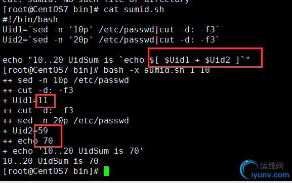

  bash -x /path/to/some_script
  调试脚本
  如下图,当调试脚本的时候,他会把执行脚本的步骤都显示出来,如果哪里出现了错误,我们能及时发现哪里有问题并更正过来。

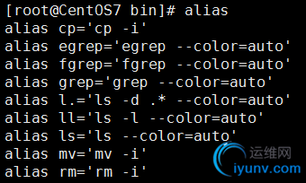

  显示已定义的所有本地变量:set
  销毁变量:unset name
  可以看到alias里面这管理员用户和普通用户的别名里面的设置都是有点不一样的,这就是本地变量了

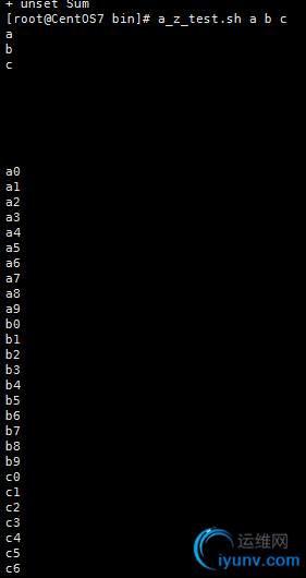

  赋值:script $1,$2,...对应调用第1、第2个等参数;
  如下图,赋值$1为1,$2为10,计算1到10所有整数的和。
  不过这个位置变量很有意思的是,等参数超过10个以后,第10个参数就会以$1(0)这样的参数形式出现,我暂时也没弄明白这是什么意思。如第一个参数是a,那么第到了第10个开始,第十个的变量显示出来的就是a0,第20个是b0,第30个是c0等等。。。

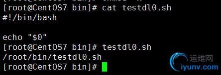

  $0,表示命令本身

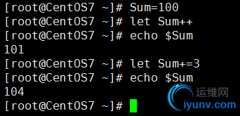

  增强型赋值:
  let varOPERvalue
  例如:let count+=3
  自加3后自赋值
  自增,自减:
  let var+=1
  let var++
  let var-=1
  let var--

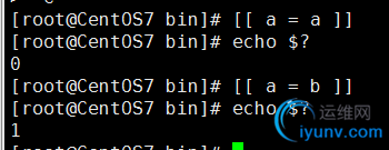

  bash的测试类型
  数值测试:
  -gt: 是否大于;
  -ge: 是否大于等于;
  -eq: 是否等于;
  -ne: 是否不等于;
  -lt: 是否小于;
  -le: 是否小于等于;
  如下图,参数1必须-lt小于参数2,条件成立,才执行&&的条件,否则,提示参数1必须-lt小于参数2
  字符串测试:
  ==:是否等于;
  >: ascii码是否大于ascii码
