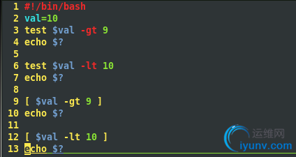

  条件测试——test 或[
  命令“test”或“[”可以测试一个条件是否成立,如果测试结果为真,则该命令的退出码为0,如果测试结果为假,则命令的退出码为1。
  常见测试命令举例:
  note:左方括号[是一个命令的名字,传给命令的各参数之间应该用空格隔开,比如,$VAR、-gt、3、]是[命令的四个参数,它们之间必须用空格隔开。命令test或[的参数 形式是相同的,只不过test命令不需要]参数。

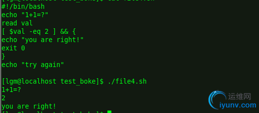

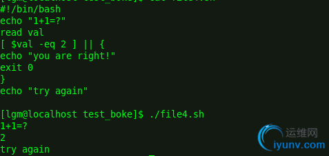

  也可以用&&和||来进行上述操作。&&相当于“if...then...”,而||相当于“if not...then...”。

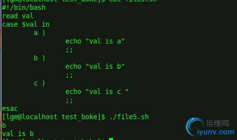

  case/esac
  case命令可类比C语言的switch/case语句,esac表示case语句块的结束。C语言的case只能匹配 整型或字符型常量表达式,而Shell脚本的case可以匹配字符串和Wildcard,每个匹配分支可以有若干条命令,末尾必须以;;结束,执行时找到第一个匹配的分支并执行相应的命令,然后直接跳到esac之后,不需要像C语言一样用break跳出。

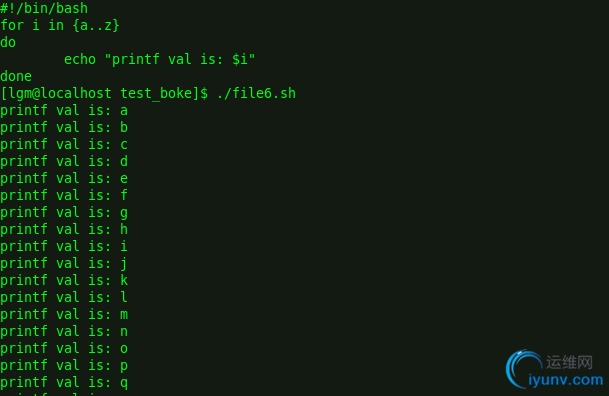

  for/do/done
  Shell脚本的for循环结构和C语言很不一样,它类似于某些编程语言的foreach循环。

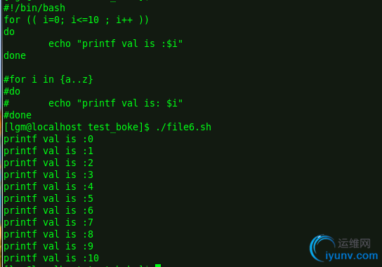

  类C方式书写
