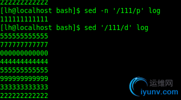

  1. /pattern/p :打印匹配pattern的行(加-n后不打印原内容)

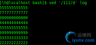

  2. /pattern/d :删除匹配pattern的行
  3./pattern/s/pattern1/pattern2/:查找符合pattern的行,将该行第一个匹配pattern1的字符串替换pattern2

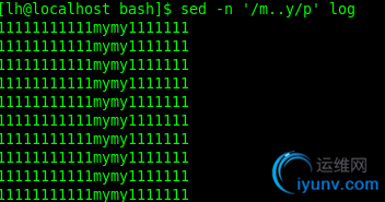

  .:匹配除换行符以外的单个字符: /m..y/ 匹配包含字母m,后跟两个任意字符,再跟字
  母y的行

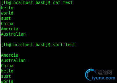

  sort
  sort将文件的每一行作为一个单位,相互比较,比较原则是首字符向后,依次按ASCII码比较,最后按升序输出。
