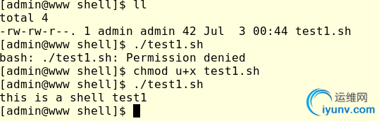

  (1)chmod u+x script.sh
  因为shell脚本不需要编译,因此刚创建的shell脚本文件并没有可执行权限,要想执行它,就必须加上可执行权限。

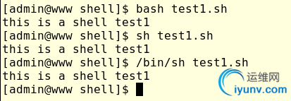

  (2)/bin/bash script.sh
  (3)除上边两种方式外,还有以下几种:
