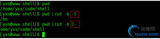

  我们再来看看:
  从上图我们可以看到,-3 和 3- 是有区别的。-3表示从第一个字节到第三个字节,而 3- 表示从第三个字节以后的所有这行的内容。
