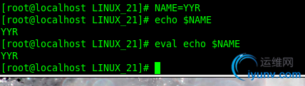

  eval:是在终端上键入的一条普通命令行。然而当在它前面放上eval时,其结果是shell在执行命令行之前扫描它两次
  用法:eval [参数]    eval可读取一连串的参数,然后再依参数本身的特性来执行。
  参数:参数行之前扫描它两次,再次运算求出参数的内容。
  1.用于回显简单变量:

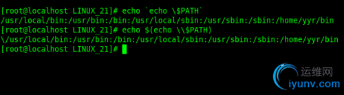

  ` `与$()的区别与联系
  1.在有些情况下它们的用法相同,但它们之间也有区别
  如上例,显示当前时间时它们所获得的值是一样的,但获得当前目录所在主目录时,``将$的特殊意义转换出来了,而使用$()时并未解释出来,被\转义成了一个普通字符
  2.若给上例再加上一个/
  $()被转义成了一个字符串,并内解释出内容

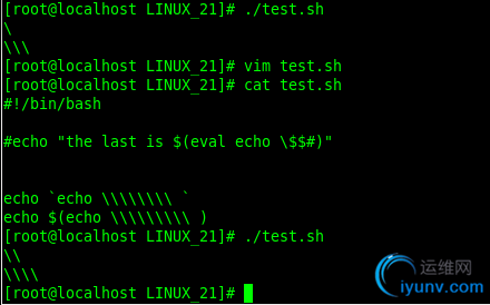

  3.在test.sh脚本中编写如下内容
  如上,用反引号时,四个反斜杠被解释成了一个,而用$()时被解释成了两个
  4.使用多个反斜杠时
  由上可得:反引号本身就对\进行了转义,保留了其本身意思,如果想在反引号中起到\的特殊意义,必须使用两个\表示,$()使用时与平时一样 \=\

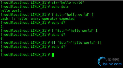

  [测试命令与[[]]的区别与联系
  1.[是一个可执行程序
  2.单括号TEST命令要对变量进行单词分离,当变量值包含空白符时,要用引号将变量括起来;而双括号的TEST命令不会对变量进行单词分离
  当要测试时,bash回应参数太多了,是因为单引号TEST命令对变量进行单词分离了,结果也就变成了
  [ hello world = "hello world" ],多了那个字符串hello,成了字符串world和字符串hello world之间的比较了。因此如果在单括号的TEST命令的变量含有空格,但它还得和字符串比较,那就必须给变量加个双引号了,这时它就不会发生错误了。而在下面的双括号的TEST命令不能对变量单词进行分离
  3.单括号的TEST命令不对SHELL元字符进行扩展的,而双括号TEST命令则会对SHELL元字符进行扩展的了。
  4.在双括号的TEST命令中,如果一个字符串(不管含不含有空格)仅仅是在表达式作为一个普通字符串,而不是一个模式的一部分,则它也必须用引号括起来。如果一个字符串值(右边那个的了)不加双引号,那这个字符串就是模式来的,如果它里面有含有SHELL元字符,BASH会对它进行扩展。如果字符串加了双引号,那它就是一个很普通的字符串的,即便字符串里面里面含有特殊字符,也就是当普通内容来处理。
