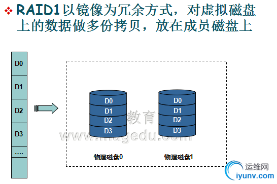

  RAID1:已镜像为冗余方式,对虚拟磁盘上的数据进行多分拷贝,放在磁盘成员上
  组成:至少2个
  优点:具有100%数据冗余性,提高最高的数据安全保障,理论上可以实现2倍的读取速率
  缺点:开销大,磁盘利用率只有50%,在写性能上提示不大

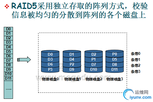

  RAID5:  采用独立存取的阵列方式,校验信息被均匀的分散到阵列的各个磁盘上
  组成:至少3个
  优点:读性能比较高,中等的写性能,校验信息的分布式存取,避免出现写操作的瓶颈
  缺点:控制器设计复杂,磁盘重建的过程比较复杂

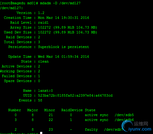

  示例:创建一个RAID1阵列,要求文件系统为ext4,有一个空闲盘,开机自动挂载到/md0目录下。
  先创建三个Linux raid autodetect磁盘
  /dev/sdb5        12587008    12791807      102400   fd  Linux raid autodetect
  /dev/sdb6        12793856    12998655      102400   fd  Linux raid autodetect
  /dev/sdb7        13000704    13205503      102400   fd  Linux raid autodetect
     [root@magedu md0]# mdadm -C /dev/md127 -n 2 -l 1 -a yes -c 1M -x 1 /dev/sdb[5,6,7]
     [root@magedu md0]# mdadm -D /dev/md127
  可以人为的损坏:mdadm /dev/md127 -f /dev/sdb5
  可以移除:mdadm /dev/md127 -r /dev/sdb5
  可以添加:mdadm /dev/dm127 -a /dev/sdb5
