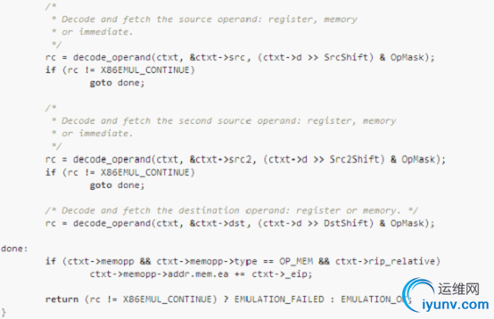

例如图4中,代码清晰的表示了获取操作数后处理器将要做得事情,程序的结构和计算逻辑是一致的,并不存在什么晦涩难懂的部分。

3. 局部性
