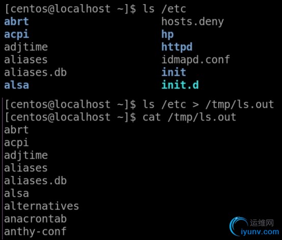

  1. 输出重定向的命令:1> (这里的1可以省略,因为1是默认的)——覆盖重定向
  >> ——追加重定向,可以保留原有数据
  比如我们可以查看/etc目录,结果默认输入到屏幕上,但我们可以将之重定向到其他设备或文件/tmp/ls.out
  # ls /etc
  # ls /etc > /tmp/ls.out
  # cat /tmp/ls.out

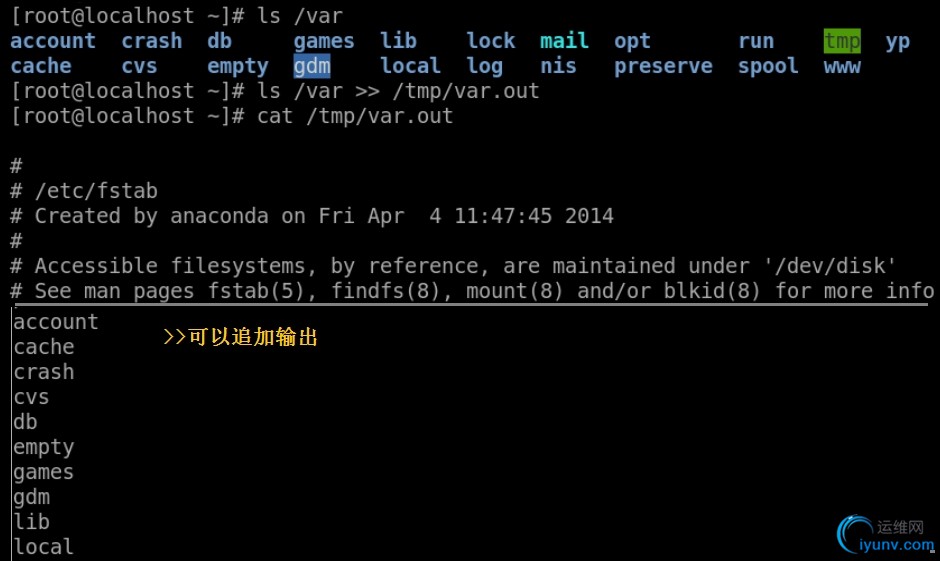

  使用 >> 命令可以进行追加重定向,故 >>是对>的补充:
  # ls /var
  # ls /var >> /tmp/var.out
  # cat /tmp/var.out
  对上述输出重定向进行一个总结:不需要保留原有数据,使用>;需要保留原有数据,使用>>;如果要防止覆盖误操作,可以使用 set -C;

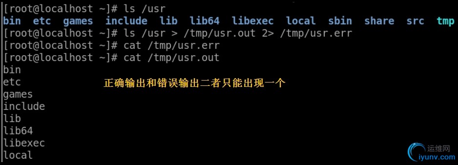

  3.同时重定向标准输出和错误输出:  2> —— 覆盖错误重定向
  2>> —— 追加错误重定向
  COMMAND > /Path/To/StandardOut 2> /Path/To/ErrorOut
  如果想将正常输出和错误输出都重定向,那么同时使用 > 和2>, 或者 >> 和 2>>
  # ls /usr
  # ls /usr > /tmp/usr.out  2> /tmp/usr.err
  # cat /tmp/usr.out
  # cat /tmp/usr.err

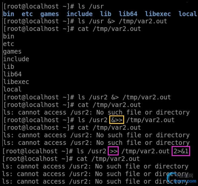

  4.同时重定向标准输出和错误输出到一个文件:   &> —— 覆盖错误重定向
  &>> —— 追加错误重定向
  COMMAND &> /Path/To/Somewhere
  或者
  COMMAND > /Path/To/Somewhere 2>&1
  使用&>>可以将标准输出和错误输出都定向到一个文件中,但二者只会有一个生效:
  # ls /usr &> /tmp/var2.out
  # cat /tmp/var2.out
  # ls /usr2 &> /tmp/var2.out
  # cat /tmp/var2.out
  # ls /usr2 &>> /tmp/var2.out
  # cat /tmp/var2.out
  # ls /usr2 >> /tmp/var2.out 2>&1
  # cat /tmp/var2.out
