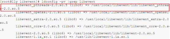

[iyunv@lly libevent-2.0.16-stable]# cd /usr/local/libevent/
[iyunv@lly libevent]# vim /etc/ld.so.conf.d/libevent.conf
把库文件写入
[iyunv@lly libevent]# ldconfig 刷新
[iyunv@lly libevent]# ldconfig -pv |grep libevent
[iyunv@lly libevent]# ln -s /usr/local/libevent/include/  /usr/include/libevent 对其头文件做一个链接

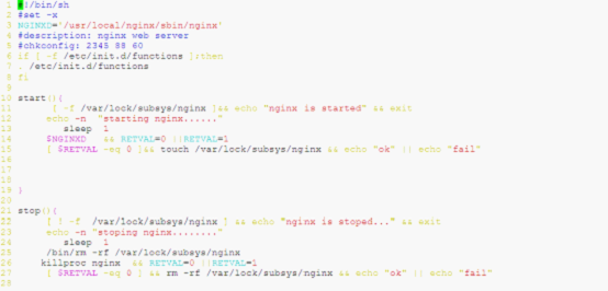

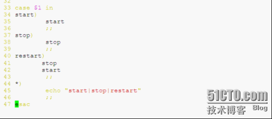

给nginx编写一个控制脚本
[iyunv@lly nginx]# ll /usr/local/nginx/sbin/
[iyunv@lly ~]#vim  /etc/init.d/nginx
[iyunv@lly ~]# chmod a+x /etc/init.d/nginx
[iyunv@lly ~]# chkconfig --add nginx
[iyunv@lly ~]# chkconfig --list |grep nginx
[iyunv@lly ~]# service nginx start 启动nginx

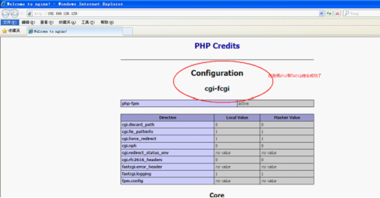

此时要想nginx能够完成php的页面请求
[iyunv@lly etc]# vim /etc/nginx/nginx.conf
写清楚主页面
做一个php的测试页面方便测试
[iyunv@lly etc]# cd /usr/local/nginx/html/
[iyunv@lly html]# ll
total 16
-rw-r--r-- 1 root root 383 Apr 13 10:28 50x.html
-rw-r--r-- 1 root root 151 Apr 13 10:28 index.html
[iyunv@lly html]# mv index.html index.php把index.html改为index.php
[iyunv@lly html]# vim index.php
重启nginx和fastcgi服务
[iyunv@lly html]# service nginx restart
[iyunv@lly html]# service php-fpm restart

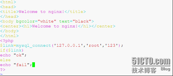

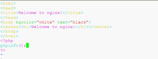

编辑测试页测试与数据库的连接

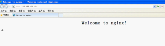

浏览器输入http://192.168.126.129
说明与数据库连接成功

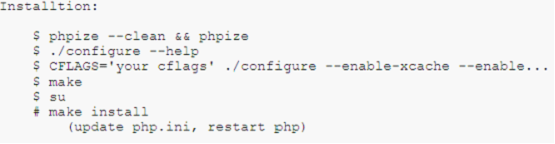

[iyunv@lly xcache-2.0.1]# less INSTALL 查看安装说明
需要使用phpize先生成configure文件
但是phpize在哪呢?其实 就在/usr/local/php/bin/目录下
直接执行
[iyunv@lly xcache-2.0.1]# /usr/local/php/bin/phpize
然后/usr/local/src/xcache-2.0.1/目录下就生成了configure文件
安装

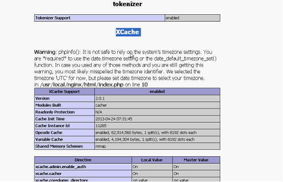

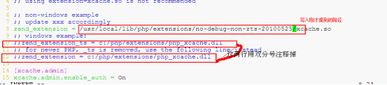

[iyunv@lly xcache-2.0.1]# cp xcache.ini  /etc/php5.d/说明:安装php的时候有一个php.5文件xcache要和php很好地结合把xcache.ini文件拷过去
[iyunv@lly xcache-2.0.1]# vim /etc/php5.d/xcache.ini
第10行和12行是windows下的配置用双分号注释掉
编写测试页
[iyunv@lly xcache-2.0.1]# cd /usr/local/nginx/html/
这样xcache和php结合成功
