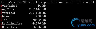

  (5) 显示mem.txt文件中以大小写s开头的行;
  法1:
  法2:-i:不区分大小写

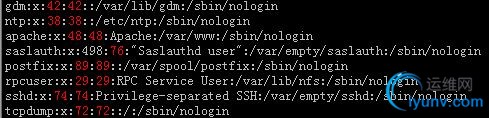

  (6)取出默认shell为非bash的用户;

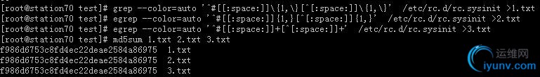

  (8)显示/etc/rc.d/rc.sysinit文件中,以#开头,后面跟至少一个空白字符,而后又有至少一个非空白字符的行;
  法1:
  法2:
  法3:
  由于输出内容过多,不便显示,所以我在下面会先将上面三种方法的输出分别重定向到新文件,然后采用md5sum校验机制,比较输出是否一致,若无校验码一致,表示三种方法都ok.
  输出重定向及md5校验: DSC00011.jpg
  由以上信息,我们可以确定这三种方法都是ok滴。
