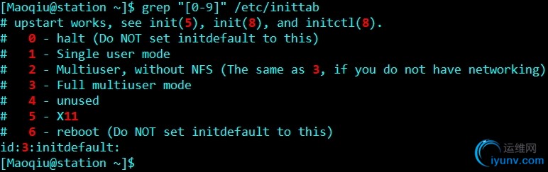

  [ ]   → 匹配指定范围内的任意单个字符
  如grep "[0-9]" /etc/inittab ,表示匹配0到9中任意一个数字。

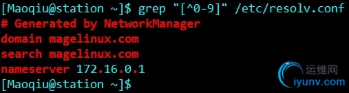

  如匹配/etc/resolv.conf中的所有数字:
  需要注意的是,这里需要用额外的[ ]将字符合集括起来。

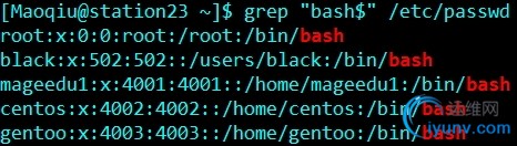

$锚定行尾,此字符前面的任意内容必须出现在行尾  如查找/etc/passwd中以bash结尾的行:

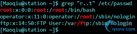

  如查找/etc/passwd文件中以r开头,t结尾,中间包含两个任意字符的单词
  注意与grep "r..t" /etc/passwd结果的区别:

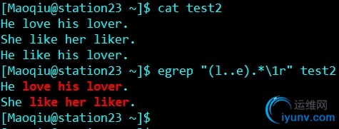

  如egrep "(l..e).*\1r" test2 表示匹配结果如下:

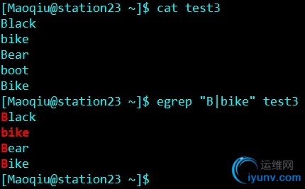

  ◆(6)或者:
  |表示或,如
  a|b 表示匹配a或者b
  B|bike 匹配B或bike,即 | 匹配的是其整个左边或者右边
  (B|b)ike 匹配Bike或者bike,注意与上一行的区别

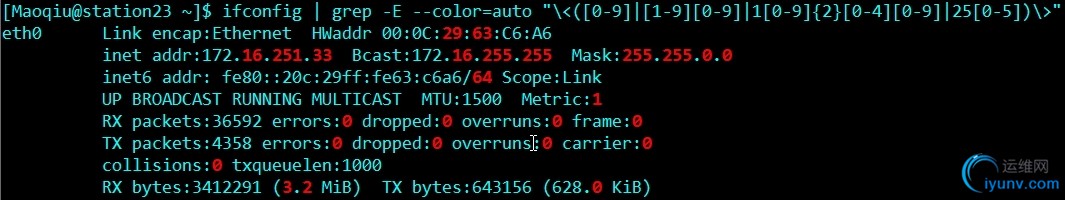

  3.6 找出ifconfig命令结果中的1到255之间的整数;
