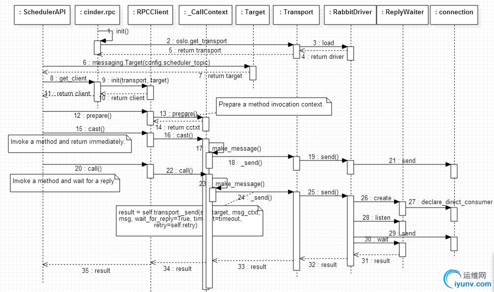

2. 消息发送机制 (olso.messaging.RPCClient 的 cast 和 call 方法)
  几个要点:
  (0)cast 方法把消息发出去就算了,不需要返回值;call 方法在消息发出后需要等待消息结果返回,因此它在发消息(步骤 27)之前,会创建一个 waiter (步骤26)来等待消息返回。
  (3)get_transport 方法会使用 stevedore 库来加载特定的 messaging driver 类,默认情况下 conf.rpc_backend 的值为 'rabbit', 因此其对应的 driver 类 oslo.messaging._drivers.impl_rabbit.RabbitDriver会被加载;然后生成一个 Transport 实例,该实例实际上只是 driver 实例的一个wrapper。
  (6)初始化 Target 实例,它实际上表明了 message 的目的地,包括消息被发往的地方或者一个应用需要监听的对象。其属性包括:
def __init__(self, exchange=None, topic=None, namespace=None, version=None, server=None, fanout=None):
self.exchange = exchange // MQ 的exchange,使用 cinder.conf 中的定义,默认是 control_exchange : openstack
self.topic = topic //MQ 的 queue,由 cinder.conf 指定: scheduler_topic = cinder-scheduler,volume_topic = cinder-volume
self.namespace = namespace //消息处理类的方法集合,默认是 null
self.version = version
self.server = server //消息的特定目的consumer application,是 cinder 里面的一个消息处理类
self.fanout = fanout //一个flag,设置的话,消息将发给所有queue的consumers
  (15 ~ 21) cast 方法的实现,最终是使用 RabbitMQ 将消息发出去
  (20 ~ 35)call 方法的实现,在第 27 步将消息发出去之前先创建一个 waiter 来等待返回的消息,它等到返回的消息后会把结果传回到caller。
