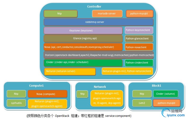

  经过一段时间的折腾,终于在自己的Mac上装好了Juno版本的四节点环境。这过程中,花了大量的时间,碰到了许多问题,学到不少知识,折腾过不少其实不需要折腾的东西,本文试着来对这过程做个总结。

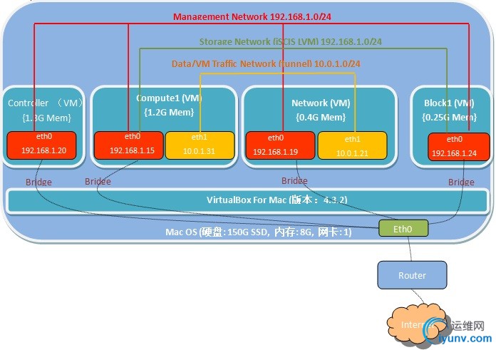

1. 初始环境
  说明:
  1. VirtualBox Ubuntu 安装:(VirtualBox网卡配置可见 http://www.iyunv.com/sammyliu/p/4137772.html)
  安装的是14.04 server 版本,装好后:
(1)修改sources.list来使用厦大的源
(2)运行:
    echo "deb http://ubuntu-cloud.archive.canonical.com/ubuntu"  "trusty-updates/juno main" > /etc/apt/sources.list.d/cloudarchive-juno.list
    apt-get update
    apt-get upgrade
    add-apt-repository cloud-archive:juno
apt-get dist-upgrade  2. 我的环境中,最缺乏的是内存,偏偏OpenStack很占用内存,特别是Controller节点,MySql和RabbitMQ都占了1G多的内存,所以每个节点的内存都是看着差不多刚刚好来分配的。同时也感叹下VirtualBox的好用,Ubuntu配置很方便,启动非常迅速,可能也是Mac使用SSD的缘故。
  3。设置management 网络能访问外网,是为了安装方便。
  4. 为什么storage network和VM traffic network用同一个网络,下文会有说明。
  配置好了初始网络环境,接下来就是安装各个OpenStack node了。
2. 安装
  安装OpenStack是按照Juno的正式安装文档进行的,过程不再重复,安装结果见下图:

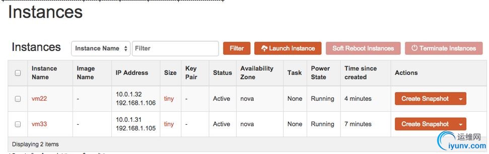

4. 从volume创建虚机
5. 检查虚机
1. VM可使用
2. VM可以互相访问
3. 虚机可以访问外网
6. 创建虚机后的网络
