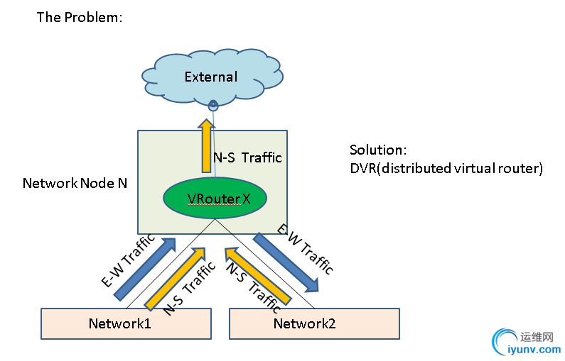

首先看一下,没有使用DVR的问题在哪里: DSC0000.jpg
从图中可以明显看到东西向和南北向的流量会集中到网络节点,这会使网络节点成为瓶颈。

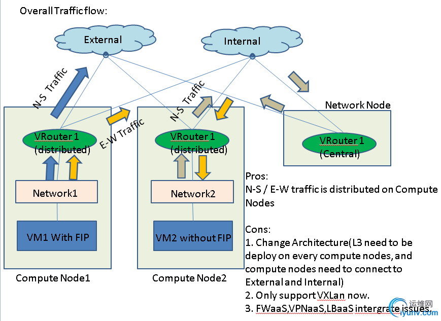

那如果启用的DVR,情况会变成如下:
对于东西向的流量, 流量会直接在计算节点之间传递。
对于南北向的流量,如果有floating ip,流量就直接走计算节点。如果没有floating ip,则会走网络节点。

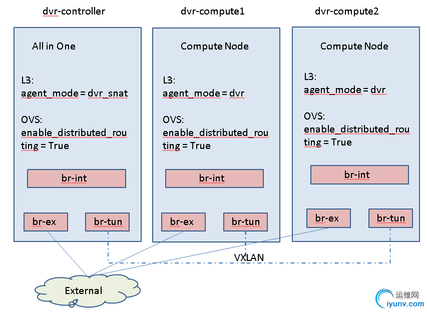

我的实验环境如下:

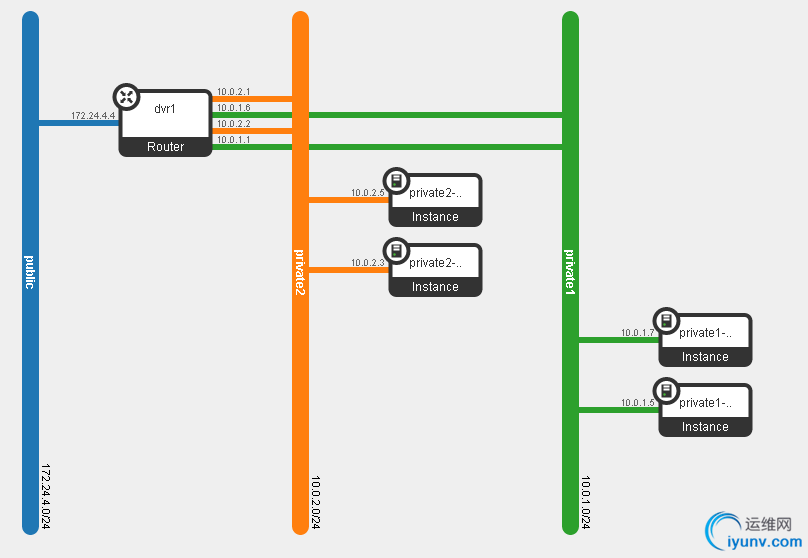

然后起了两个私有网络和一个DVR 路由器,拓扑如下:
注:
可以看到每个网络与DVR连接时有两个接口,以private1为例,有10.0.1.1和10.0.1.6。
可以看到10.0.1.6是centralized_snat的网关,这个地址是在网络节点上的。
10.0.1.1是router_interface_distributed地址,它是在每一个计算节点上的。虚机获取到的默认网关就是这个IP。
虚机情况如下:
注:

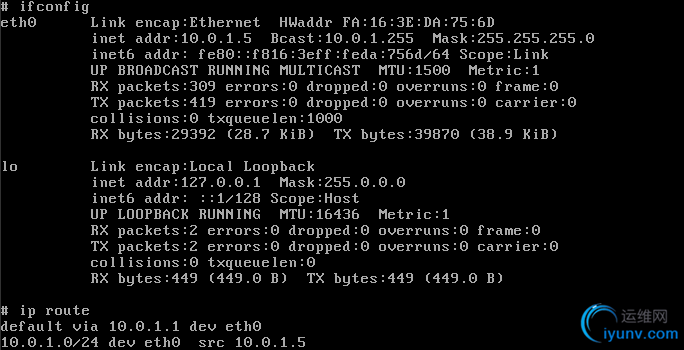

首先我们看一下虚机private1-compute1-VM的IP和路由: DSC0006.jpg
  再看一下虚机private2-compute2-VM的IP和路由:

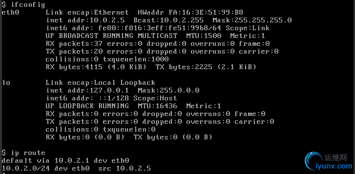

我们在private1-compute1-VM中ping 10.0.2.5(private2-compute2-VM的IP)。

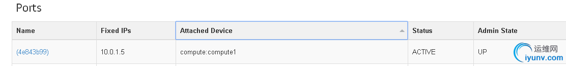

我们可以看到10.0.1.5的port id是4e843b99开头的:
  最终会转发到br-int的qvo4e843b99-fb:

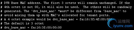

这个全局唯一和计算节点绑定的MAC地址,是由neutron全局分配的,数据库中可以看到这个MAC是每个host一个: DSC00010.jpg
它的base MAC是可以在neutron.conf中配置的:

在表9中,如果发现包的源地址是全局唯一并与计算节点绑定的MAC地址,就将其转发到br-int:
cookie=0x0, duration=69453.507s, table=9, n_packets=0, n_bytes=0, idle_age=65534, hard_age=65534, priority=1,dl_src=fa:16:3f:fe:49:e9 actions=output:1
cookie=0x0, duration=69453.782s, table=9, n_packets=0, n_bytes=0, idle_age=65534, hard_age=65534, priority=1,dl_src=fa:16:3f:72:3f:a7 actions=output:1
cookie=0x0, duration=69453.23s, table=9, n_packets=56, n_bytes=6028, idle_age=3598, hard_age=65534, priority=0 actions=resubmit(,10)
由于我们的源MAC为fa:16:3f:fe:49:e9,我们的ICMP包就被转发到了br-int,之后查询br-int的流表:
在表0中,如果是全局唯一并与计算节点绑定的MAC地址就查询表1,否则就正常转发:
cookie=0x0, duration=70039.903s, table=0, n_packets=0, n_bytes=0, idle_age=65534, hard_age=65534, priority=2,in_port=6,dl_src=fa:16:3f:72:3f:a7 actions=resubmit(,1)
cookie=0x0, duration=70039.627s, table=0, n_packets=0, n_bytes=0, idle_age=65534, hard_age=65534, priority=2,in_port=6,dl_src=fa:16:3f:fe:49:e9 actions=resubmit(,1)
cookie=0x0, duration=70040.053s, table=0, n_packets=166, n_bytes=15954, idle_age=4184, hard_age=65534, priority=1 actions=NORMAL
在表1中,事先设定好了flow,如果目的MAC是发送给private2-compute2-VM,就将源MAC改为private2的网关MAC地址:
cookie=0x0, duration=66458.695s, table=1, n_packets=0, n_bytes=0, idle_age=65534, hard_age=65534, priority=4,dl_vlan=3,dl_dst=fa:16:3e:51:99:b8 actions=strip_vlan,mod_dl_src:fa:16:3e:69:b4:05,output:12
cookie=0x0, duration=66877.515s, table=1, n_packets=0, n_bytes=0, idle_age=65534, hard_age=65534, priority=4,dl_vlan=2,dl_dst=fa:16:3e:14:b8:ec actions=strip_vlan,mod_dl_src:fa:16:3e:66:13:af,output:9
cookie=0x0, duration=66877.369s, table=1, n_packets=0, n_bytes=0, idle_age=65534, hard_age=65534, priority=2,ip,dl_vlan=2,nw_dst=10.0.1.0/24 actions=strip_vlan,mod_dl_src:fa:16:3e:66:13:af,output:9
cookie=0x0, duration=66458.559s, table=1, n_packets=0, n_bytes=0, idle_age=65534, hard_age=65534, priority=2,ip,dl_vlan=3,nw_dst=10.0.2.0/24 actions=strip_vlan,mod_dl_src:fa:16:3e:69:b4:05,output:12
还可以看到下面两条rule是网段flow的rule,他们的output是一个list,会将此包转发到所有连接到此network上。
如果所有的虚机的rule都已经事先设定好的话,这两条rule应该并没有实际作用,等到代码稳定后,这两条rule应该会被删除。
经过br-int的流表后,包会变成如下形式:
Dest IP: 10.0.2.5
Souce IP: 10.0.1.5
Dest MAC: MAC of 10.0.2.5
Source MAC: fa:16:3e:69:b4:05(MAC of 10.0.2.1 网关地址)
至此,虚机private2-compute2-VM就会收到来自private1-compute1-VM的包了。从通信的过程可以看到,跨网段的东西向流量没有经过网络节点。
第二种情况 -- 南北向流量(虚机有floating ip)
以虚机private1-compute1-VM对外通信为例,此虚机拥有floating ip: DSC00013.jpg
比如我们在虚机中ping 8.8.8.8 。首先在虚机中查询路由,和第一种情况一样,虚机会发送给网关。发送的包如下:
Dest IP: 8.8.8.8
Souce IP: 10.0.1.5
Dest MAC: MAC of 10.0.1.1
Source MAC: MAC of 10.0.1.5
查看ip rule:
root@dvr-compute1:~# ip netns exec qrouter-0fbb351e-a65b-4790-a409-8fb219ce16aa ip rule
0: from all lookup local
32766: from all lookup main
32767: from all lookup default
32768: from 10.0.1.5 lookup 16
32769: from 10.0.2.3 lookup 16
167772417: from 10.0.1.1/24 lookup 167772417
167772673: from 10.0.2.1/24 lookup 167772673
在main表中没有合适的路由:
root@dvr-compute1:~# ip netns exec qrouter-0fbb351e-a65b-4790-a409-8fb219ce16aa ip route list table main
10.0.1.0/24 dev qr-ddbdc784-d7 proto kernel scope link src 10.0.1.1
10.0.2.0/24 dev qr-001d0ed9-01 proto kernel scope link src 10.0.2.1
169.254.31.28/31 dev rfp-0fbb351e-a proto kernel scope link src 169.254.31.28
由于包是从10.0.1.5发来的之后会查看table 16:
root@dvr-compute1:~# ip netns exec qrouter-0fbb351e-a65b-4790-a409-8fb219ce16aa ip route list table 16
default via 169.254.31.29 dev rfp-0fbb351e-a
包会命中这条路由。
路由之后会通过netfilter的POSTROUTING链中进行SNAT:
root@dvr-compute1:~# ip netns exec qrouter-0fbb351e-a65b-4790-a409-8fb219ce16aa iptables -nvL -t nat
Chain neutron-l3-agent-float-snat (1 references)
pkts bytes target prot opt in out source destination
    0 0 SNAT all -- * * 10.0.2.3 0.0.0.0/0 to:172.24.4.7
    0 0 SNAT all -- * * 10.0.1.5 0.0.0.0/0 to:172.24.4.5
之后就可以看到包会通过rfp-0fbb351e-a发送给169.254.31.29。
端口rfp-0fbb351e-a和fpr-0fbb351e-a是一对veth pair。在fip namespace中你可以看到这个接口:root@dvr-compute1:~# ip netns exec fip-fbd46644-c70f-4227-a414-862a00cbd1d2 ifconfig
fg-081d537b-06 Link encap:Ethernet  HWaddr fa:16:3e:a4:eb:6b
          inet addr:172.24.4.6  Bcast:172.24.4.255  Mask:255.255.255.0
          inet6 addr: fe80::f816:3eff:fea4:eb6b/64 Scope:Link
          UP BROADCAST RUNNING  MTU:1500  Metric:1
          RX packets:0 errors:0 dropped:0 overruns:0 frame:0
          TX packets:50 errors:0 dropped:0 overruns:0 carrier:0
          collisions:0 txqueuelen:0
          RX bytes:0 (0.0 B)  TX bytes:2512 (2.5 KB)
fpr-0fbb351e-a Link encap:Ethernet  HWaddr 42:0d:9f:49:63:c6
          inet addr:169.254.31.29  Bcast:0.0.0.0  Mask:255.255.255.254
          inet6 addr: fe80::400d:9fff:fe49:63c6/64 Scope:Link
          UP BROADCAST RUNNING MULTICAST  MTU:1500  Metric:1
          RX packets:12 errors:0 dropped:0 overruns:0 frame:0
          TX packets:12 errors:0 dropped:0 overruns:0 carrier:0
          collisions:0 txqueuelen:1000
          RX bytes:1116 (1.1 KB)  TX bytes:1116 (1.1 KB)
lo        Link encap:Local Loopback
          inet addr:127.0.0.1  Mask:255.0.0.0
          inet6 addr: ::1/128 Scope:Host
          UP LOOPBACK RUNNING  MTU:65536  Metric:1
          RX packets:13 errors:0 dropped:0 overruns:0 frame:0
          TX packets:13 errors:0 dropped:0 overruns:0 carrier:0
          RX bytes:1250 (1.2 KB)  TX bytes:1250 (1.2 KB)
到了fip的namespace之后,会查询路由, 这里有通往公网的默认路由:
root@dvr-compute1:~# ip netns exec fip-fbd46644-c70f-4227-a414-862a00cbd1d2 ip route
default via 172.24.4.1 dev fg-081d537b-06
169.254.31.28/31 dev fpr-0fbb351e-a proto kernel scope link src 169.254.31.29
172.24.4.0/24 dev fg-081d537b-06 proto kernel scope link src 172.24.4.6
172.24.4.5 via 169.254.31.28 dev fpr-0fbb351e-a
172.24.4.7 via 169.254.31.28 dev fpr-0fbb351e-a
通过fg-081d537b-06 发送到br-ex。这是从虚机发送到公网的过程。
反过来,从外网发起连接到虚机时,在fip的namespace会做arp代理:
root@dvr-compute1:~# ip netns exec fip-fbd46644-c70f-4227-a414-862a00cbd1d2 sysctl net.ipv4.conf.fg-081d537b-06.proxy_arp
net.ipv4.conf.fg-081d537b-06.proxy_arp = 1
可以看到接口的arp代理是打开的,对于floating ip 有以下两条路由:
ARP会去通过VETH Pair到IR的namespace中去查询,在IR中可以看到,接口rfp-0fbb351e-a配置了floating ip:root@dvr-compute1:~# ip netns exec qrouter-0fbb351e-a65b-4790-a409-8fb219ce16aa ip addr
1: lo:  mtu 65536 qdisc noqueue state UNKNOWN group default
    link/loopback 00:00:00:00:00:00 brd 00:00:00:00:00:00
    inet 127.0.0.1/8 scope host lo
       valid_lft forever preferred_lft forever
    inet6 ::1/128 scope host
2: rfp-0fbb351e-a:  mtu 1500 qdisc pfifo_fast state UP group default qlen 1000
    link/ether ea:5c:56:9a:36:9c brd ff:ff:ff:ff:ff:ff
    inet 169.254.31.28/31 scope global rfp-0fbb351e-a
    inet 172.24.4.5/32 brd 172.24.4.5 scope global rfp-0fbb351e-a
    inet 172.24.4.7/32 brd 172.24.4.7 scope global rfp-0fbb351e-a
    inet6 fe80::e85c:56ff:fe9a:369c/64 scope link
17: qr-ddbdc784-d7:  mtu 1500 qdisc noqueue state UNKNOWN group default
    link/ether fa:16:3e:66:13:af brd ff:ff:ff:ff:ff:ff
    inet 10.0.1.1/24 brd 10.0.1.255 scope global qr-ddbdc784-d7
    inet6 fe80::f816:3eff:fe66:13af/64 scope link
19: qr-001d0ed9-01:  mtu 1500 qdisc noqueue state UNKNOWN group default
    link/ether fa:16:3e:69:b4:05 brd ff:ff:ff:ff:ff:ff
    inet 10.0.2.1/24 brd 10.0.2.255 scope global qr-001d0ed9-01
    inet6 fe80::f816:3eff:fe69:b405/64 scope link
因此fip的namespace会对这两个floating ip进行ARP回应。
外部发起目标地址为floating ip的请求后,fip会将其转发到IR中,IR的RPOROUTING链中规则如下:
Chain neutron-l3-agent-PREROUTING (1 references)
    0 0 REDIRECT tcp -- * * 0.0.0.0/0 169.254.169.254 tcp dpt:80 redir ports 9697
    0 0 DNAT all -- * * 0.0.0.0/0 172.24.4.7 to:10.0.2.3
    0 0 DNAT all -- * * 0.0.0.0/0 172.24.4.5 to:10.0.1.5
这条DNAT规则会将floating ip地址转换为内部地址,之后进行路由查询:
目的地址是10.0.1.0/24网段的,因此会从qr-ddbdc784-d7转发出去。之后就会转发到br-int再到虚机。
