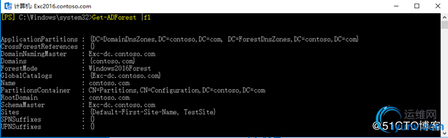

  收集林的情况主要需要林的名称、根域,功能级别,主机角色和包含站点等信息。
  收集域的情况主要需要域名,功能级别,主机角色等信息。
  获取五个主机角色,使用两条命令就可以。
Get-ADForest |fl RootDomain,ForestMode,DomainNamingMaster,SchemaMaster  Get-ADDomain |fl Name,DomainMode,InfrastructureMaster,RIDMaster,PDCemulator

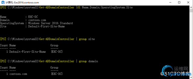

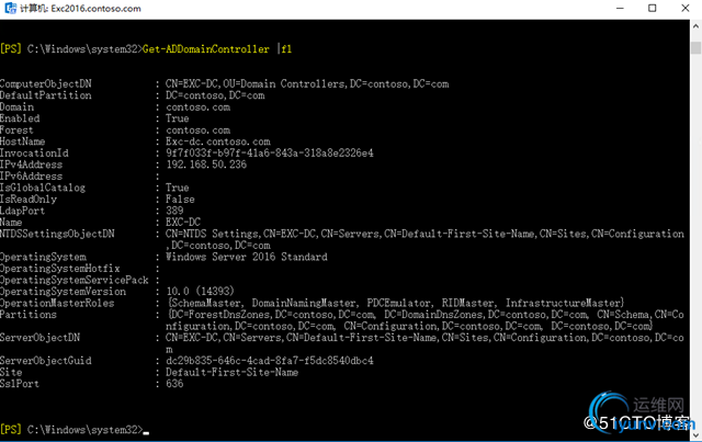

  当然,每台域控制器的信息也是需要的。
  有点杂乱,所以只看名称、所在域、操作系统版本(也可以加上Build Number)和所在站点。
  当然,可以按照站点或者其他来记个数。

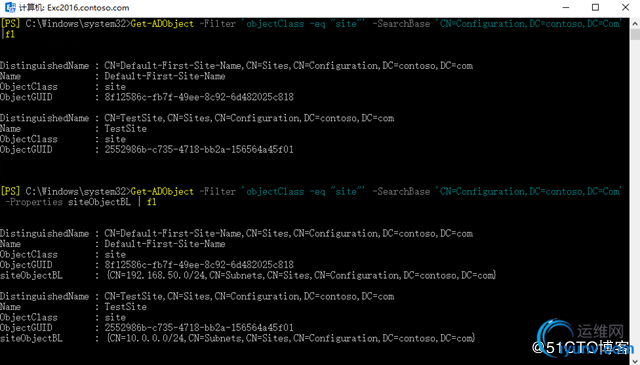

  因此,需要一个有技巧的操作。使用Get-ADObject,直接查询需要的AD对象。
  举例来说,为了查看站点及关联的子网,我们可以直接从AD配置里筛选对象类型是Site的AD对象,然后查看这个对象里记录的子网信息。
  我相信任何人第一次写的时候一定有点懵,即使你是个AD的老司机。没关系,让我们掏出AD的神器ADExplorer。这是大神Mark好多年前做的工具,伴随我从青春年少,走到了油腻苍老……
  找到我们想要收集信息的站点,点击站点对象,就能看到,其实它包含了子网的信息,这些信息在属性siteObjectBL中,所以才可以使用特定的过滤,把这些信息从浩如烟海的AD信息中筛选出来。
  过滤器的写法,就是'objectClass –eq "site"',为了避免搜索整个AD,我们加上起始搜索位置,即'CN=Configuration,DC=contoso,DC=com'。DC的名称按照实际域名修改即可。
  我发现看上去结果不是很顺眼,所以改从子网来显示对应站点。这当然也没有问题。把过滤器写成'objectClass –eq "subnet"',然后收集属性 siteObject即可:
Get-ADObject -Filter 'objectClass -eq "subnet"' –SearchBase 'CN=Configuration,DC=contoso,DC=Com'  -Properties siteObject | FT Name,siteObject

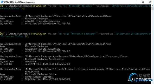

  理论上AD里需要的信息,都可以通过Get-ADObject来拿到。只是需要提前想好使用怎样的过滤器,提取怎样的对象属性而已。
  我想起以前部署System Center Configuration Manager架构的时候,需要在AD的System下确认一个容器。以前很难跟不了解AD的去描述,所以大多需要自己动手使用工具查看。现在简单了。
  举个例子,我们要确认CN=System下有没有CN=RpcServices的容器,简单一条命令就可以了。
Get-ADObject -Filter 'cn -eq "rpcservices"' –SearchBase 'CN=System,DC=contoso,DC=Com'  如何使用Get-ADObject的进一步信息,可以参考:https://docs.microsoft.com/en-us/powershell/module/addsadministration/get-adobject
  对过滤器的使用语法,和PowerShell一致:
  所以,可以使用通配符来获得多个结果~
