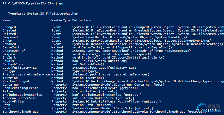

  $fw=New-Object IO.FileSystemwatcher
  注意观察这个对象他有的事件,方法和属性

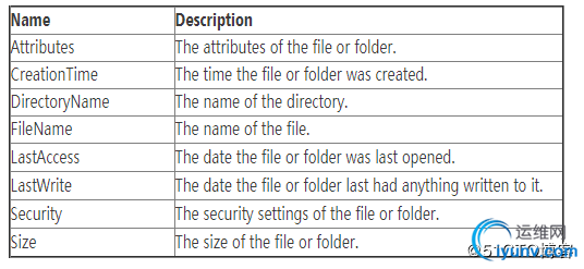

  • notifyfilter: 指定哪些类型的属性需要关注,包括以下内容
