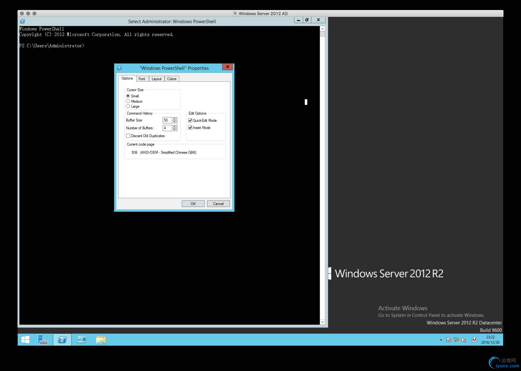

  在使用PowerShell控制台前,可以对它进行配置,以适合你的屏幕大小和使用习惯。点击左上角的图标,选择“属性”。
  【选项】标签页中可以调整缓冲区大小,缓冲区越大,控制台能够记住的输入过的命令数越多。
  【字体】标签页可以将默认的12号字体调大一些,我调到了16号。
  【布局】标签页中谨慎设置所有的“宽度”为同样的数值,根据个人的屏幕大小,要保证设置后的控制台窗口底部不出现滚动条,因为有些命令输出会被滚动条影响而被挡住。
  【颜色】最好不要修改。
