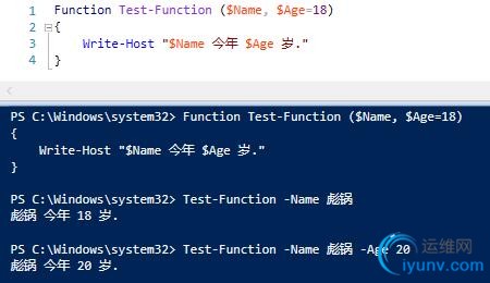

  目标:
  输入姓名和年龄后,直接在显示 某某 今年 多少 岁 .
  示例:
Function Test-Function ($Name, $Age="18")  {
  Write-Host "$Name 今年 $Age 岁."
  说明:
  •   以Function开头声明这是一个函数
  •   Test-Function是我们为这个自定义函数起的名称
  •   接下来的(   )小括号里来定义我们需要使用的参数
    •   定义$Name和$Age两个参数
    •   我们可以直接在这里为参数赋予一个初始值
  •   然后在{   }里写入代码块来实现我们需要的功能
  运行结果:
  •   从运行结果上可以看到,我们有$Name和$Age两个参数可以使用,参数之间用","逗号分开
  •   在我们不指定$Age的时候,可以看到它显示了默认值18.
  •   我们也可以为$Age重新进行赋值,重新指定为20后结果也发生了变化.
