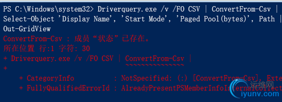

  首先我们运行一下,报错如下,说”状态”这个字段已经存在,这是什么鬼?
  在命令中,用到了一个参数
  ConvertFrom-Csv ,它会把数据格式化成csv的样式,也就是默认用”,”分开,但是它也有个要求,那就是不能有相同的列出现。
  我们先直接运行一下,不要处理数据,看看到底是咋回事…………

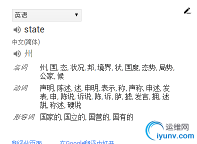

  这两个”状态”是什么鬼?
  找一台英文版的机器运行一下,看看到底是咋回事。原来微软把state和status都翻译成了状态。
  这里,state应该是动词,status是名词,另个还是有区别的,但是确实都可以翻译成中文的”状态”。虽然翻译可以用,但是确不符合PowerShell的规矩。这篇文章是2012年写的,今年了,微软都没发现这个问题哎。(我觉得一个翻译成状态,第二个翻译成状况在这里比较合适。)
