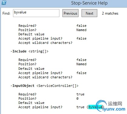

  查看一下stop-service 的帮助文档 (小技巧,-show可以打开一个新的窗口),搜索byvalue
PS C:\windows\system32> get-help Stop-Service -show  结果如下,他接受管道输入,而且接受类型为serviceController,因此他可以接受get-service 的输入。

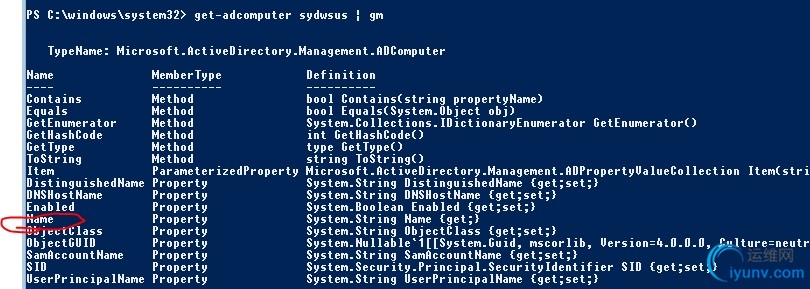

  首先看看输出类型,是一个ADComputer的类型
PS C:\windows\system32> get-adcomputer sydwsus | gm
   TypeName: Microsoft.ActiveDirectory.Management.ADComputer
Name              MemberType            Definition
Contains          Method                bool Contains(string propertyName)
Equals            Method                bool Equals(System.Object obj)
GetEnumerator     Method                System.Collections.IDictionaryEnumerator GetEnumerator()
GetHashCode       Method                int GetHashCode()
GetType           Method                type GetType()
ToString          Method                string ToString()
Item              ParameterizedProperty Microsoft.ActiveDirectory.Management.ADPropertyValueCollection Item(string p.
DistinguishedName Property              System.String DistinguishedName {get;set;}
  查看一下get-service 的 帮助文档,byvalue需要的是serviceController类型,对不上,因此挂了
  那么我们看看bypropertyname,他接受一个管道对象的属性为computername ,类型为字符串的作为他的参数输入
  看看我们的管道对象,可以看见他有一个叫做name的属性,类型为字符串。因为名字不匹配,所以管道仍然无法传输。

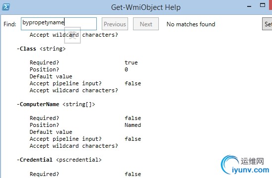

  原因很简单,这个命令既不支持byvalue,也不支持bypropertyname, 尽管他有comptuername这个参数,这个参数拒绝接受管道的输入
  这种不支持管道的命令,豆子的一般处理方式要么要么直接运行,要么是在管道后面用foreach的方式。

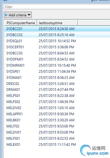

  另外,3.0以后增加了get-ciminstance 的commandlet,这个是用来替代get-wmiobject,而且他支持管道,比如, 查看所有2008 R2 上次重启的时间
PS C:\windows\system32> get-adcomputer -filter {operatingsystem -like "*2008 R2*"} | select -ExpandProperty name |Get-Ci
mInstance -class win32_operatingsystem  | select pscomputername,lastbootuptime | Out-GridView
