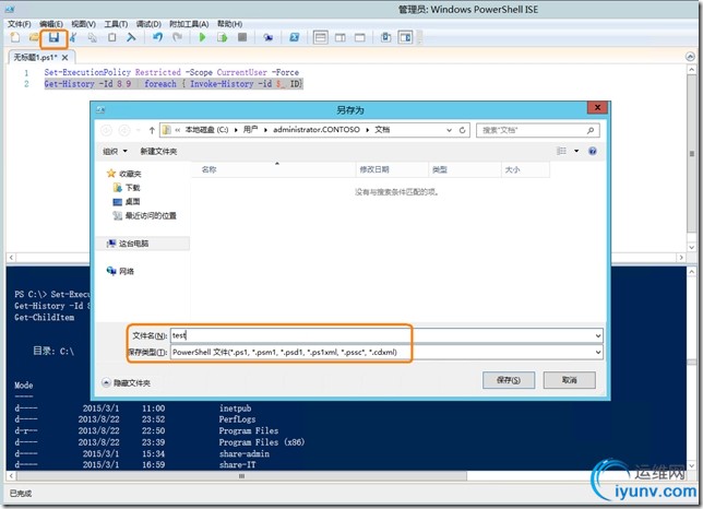

  比如,我们把脚本的执行策略设置为Restricted,你会发现,我们仍然可以在ISE的窗口中运行脚本,如图。
  接下来,如果我们把无标题1.ps1中的两条命令保存一下,再看看什么效果呢?
  保存完成后,我们再执行一下,发现报错了,如图。
  告诉我们无法加载该文件,因为在此系统上禁止运行脚本。
