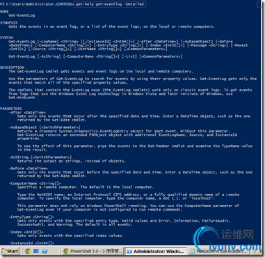

  2.如果概览不能满足你,那你可以输入“get-help get-eventlog -detailed”来查看更加细节的命令参数和功能介绍;(输出的命令过长,你可以移动滑动块来查看)
