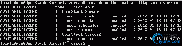

  至此,Server1安装配置全部完成,你可以使用如下命令,查看是否运行正常:
  euca-describe-availability-zones verbose
  如果系统运行正常的话,则如上图显示类似,共有4个功能模块(network,compute,scheduler,volume),运行在Server1上。

  至此Server2的配置也已经全部完成。此时我们再在Server1上检查一下openstack运行状态,输入命令
  你会发现,Server2已经加入到云里了,因为Server2是计算节点,所以他上面只运行了一个compute服务。
