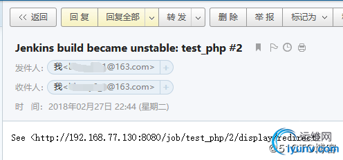

  可以看到构建这个任务失败了:
  这时去收件人邮件里,看看是否已经收到了Jenkins发送的邮件:
  如上,可以看到成功的收到了,Jenkins发送的邮件,这样我们就完成了Jenkins发送邮件功能的配置。

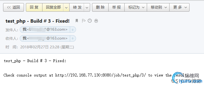

  然后点击任务的立即构建,可以看到构建成功了:
  收件人邮箱也正常收到了通知邮件:
