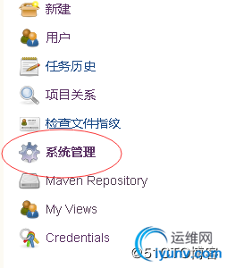

  打开Jenkins的web页面,在‘系统管理’-‘管理节点’中点击‘新建节点’
  系统管理
  管理节点
  新建节点

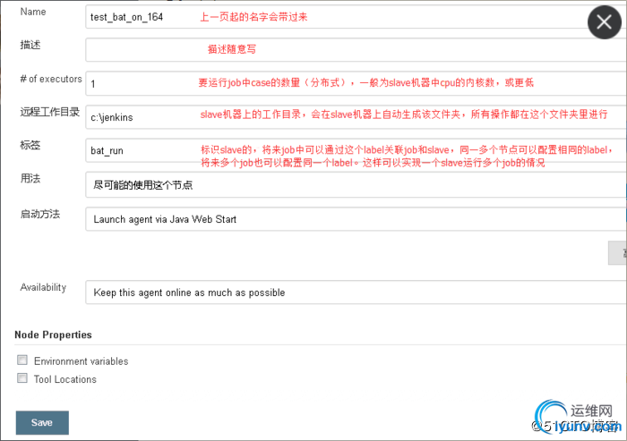

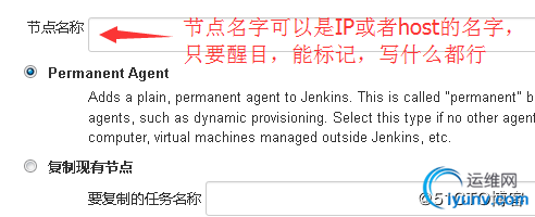

  为节点命名
  节点说明
  启动方法Launch method:控制hudson怎么开始这个slave:
  Launch slave agents on Unix machines via SSH              // master通过ssh来启动slave
  Launch slave agents via Java Web Start                  //通过Java web start来启动slave
  Launch slave via execution of command on the Master           //实现自己的脚本来启动slave
  Let Jenkins control this Windows slave as a Windows service               // master通过WMI+DCOM来启动windows slave
  Availability:控制hudson启动和停止slave
  Keep this slave on-line as much as possible            //尽可能多的在线
  Take this slave on-line and off-line at specific times        //在特定的时间启动和停止运行
  Take this slave on-line when in demand and off-line when>  点击保存

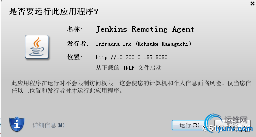

  双击运行这个jnlp,如果没有正确的打开方式,请安装jdk。打开方式选择Java Web Start Launcher
  启动运行程序
