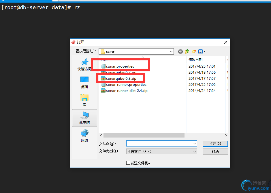

  下载到本地,在通过lrzsz上传到服务器
  sonar.properties我这里配置的sonarqube的配置文件,可以适当的修改成符合自己的文件

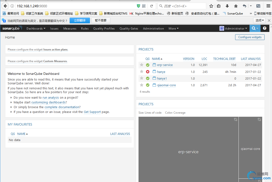

  登录查看

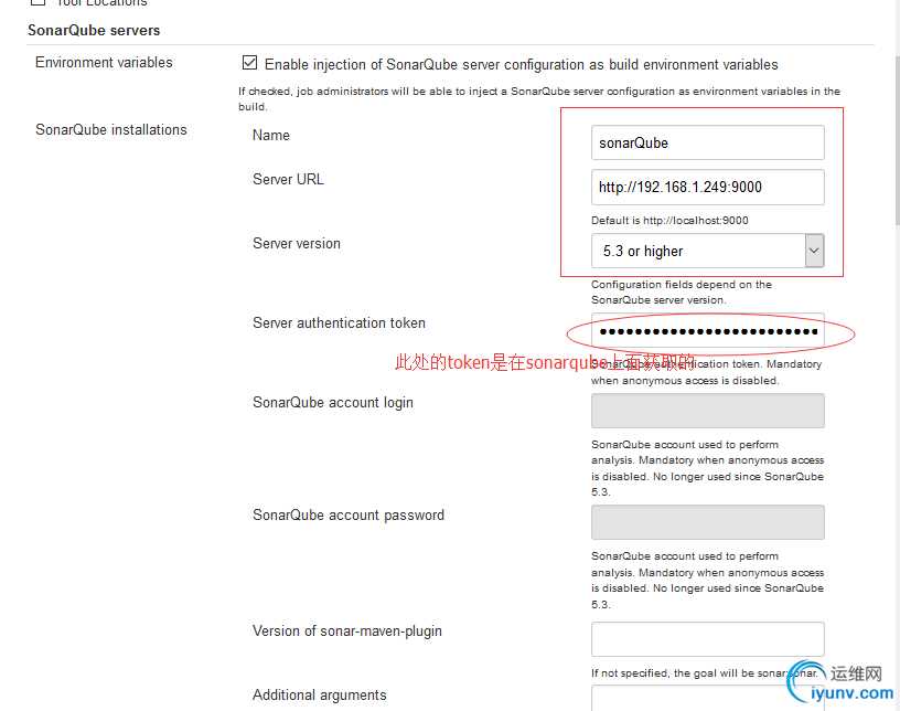

  配置链接sonarqube
  系统管理-》系统设置-》SonarQube servers

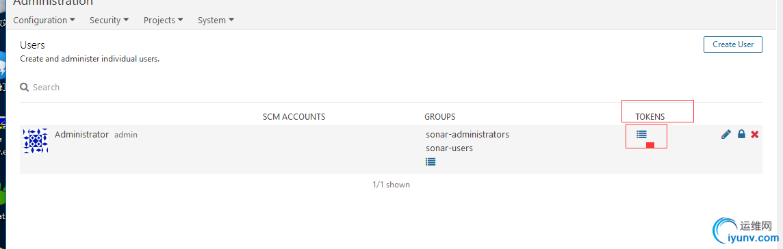

  登录sonarqube的web端,找到administrator
  login-》administrator-》security-》user

  构建完毕之后,就可以登录到jenkins和sonarqube来看代码是不是有问题了
  点击hz7726上面的OK  即可跳转到刚刚你设置的那个连接sonarqube的web端口,查看即可
  登录之后发现hz7726已经出来了,其他的都是找开发修改这个代码了
