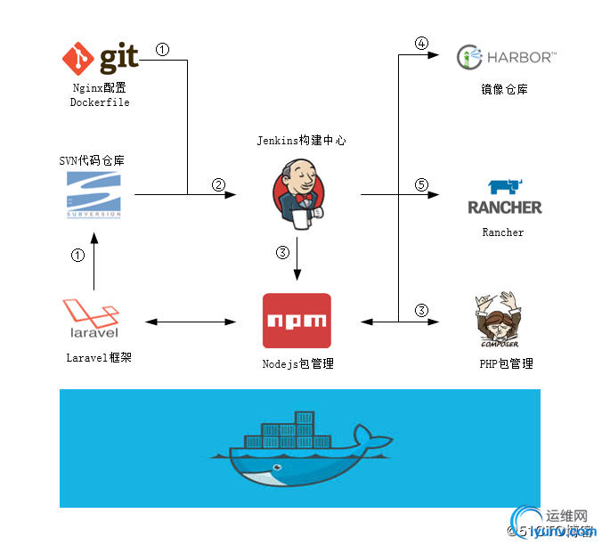

  一、架构图
  二、架构图说明
  项目开发语言是php,使用了比较流行的laravel框架,项目中用到的laravel插件使用composer安装,npm安装全局模块,编译生成js样式文件
  ① 开发人员提交代码到svn,运维人员更改nginx配置、项目env配置并提交到gitlab
  ②svn、gitlab钩子会触发jenkins执行下载对应项目的env、nginx配置文件、Dockerfile和最新版本的代码
  ③jenkins执行shell脚本:composer安装laravel插件和npm安装模块,编译生成js文件。完好的代码通过docker build Dockerfile 指令打包成镜像
  ④上传构建好的镜像push到harbor镜像仓库
  ⑤jenkins借助Rancher的插件通过API与rancher交互更新service达到更升级容器的目的(也就是更新代码版本),其中pull镜像的这一步会通过saltstack并行从harbor上下拉之前构建好的镜像到多个主机上
  以上流程完整的实现了CI\CD,这里主要是jenkins部分是关键位置之一。

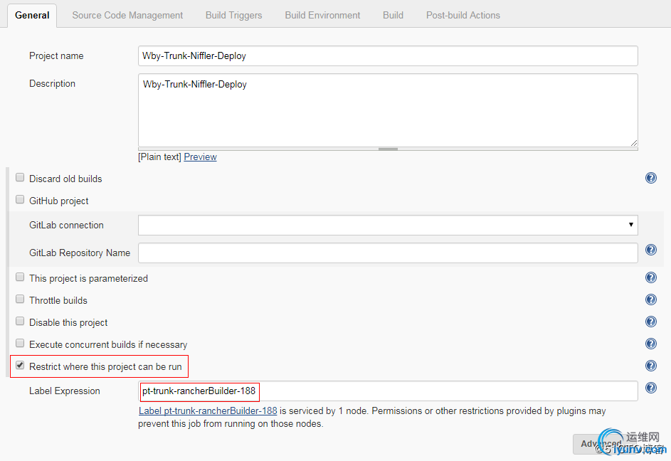

  (1)新建一个使用自由风格的项目,名称根据项目命名。同时勾选要在那个slave节点上进行项目构建,见图1红框部分
  图1:

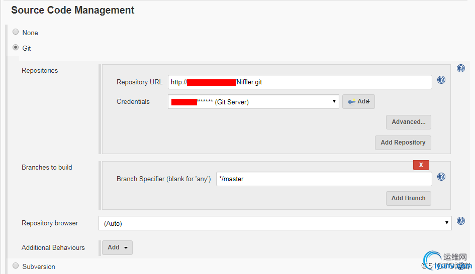

  源码管理部分,这里就是架构图中的gitlab保存的项目配置文件,gitlab可以在Rancher的Catalog中进行安装,在gitlab中创建一个项目,创新用户有相对应的权限。Jienkins添加gitlab账户。配置见图2
  图2

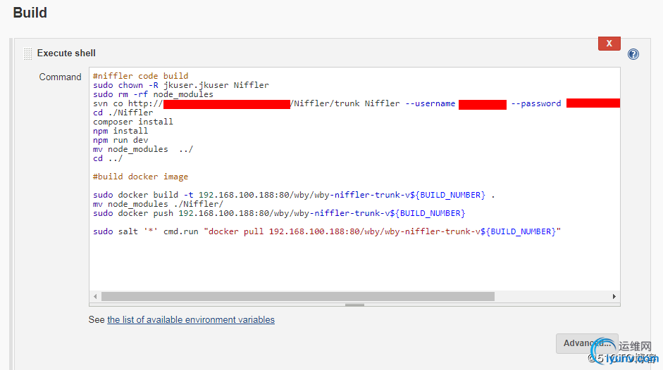

  这一步是关键性的,也就是架构图中流程序号③做的工作,代码、镜像、上传下载都是在那一台slave节点完成的,这个slave节点同时配置成saltstack master服务,Rancher的计算节点配置成minion节点,这主要是为了并行下载镜像
  图3

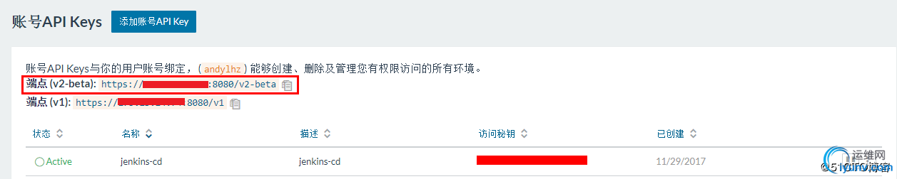

  Rancher 插件的配置部分,其中API Endpoint、Rancher API Key、 和Rancher Enviroment>  需要在Rancher的管理界面上创建API>秘钥>添加账号APIKey增加到jenkins中,使用API为https://xx.xx.xx.xx:8080/v2-beta 见图4 、5 、6
  注意:
  图5的红框部分高级配置Auto Confirm 勾选后更新服务后,状态是正常的,不能回滚。
  如果不勾选,在更新服务后,状态在UI显示的Upgraded,再次发布时会造成失败。
  好处就是:如果你没有把握这次发布是一定没问题的,还可以在Rancher管理界面中回滚到之前的状态。
  图4
