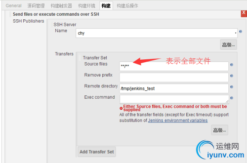

  - “构建”,选择 “Send files or execute commands over SSH”
  Remove prefix可以指定截掉的前缀目录,这里留空即可,Remote directory指定远程服务器上代码存放路径,比如/data/wwwroot/www.aaa.com,Exec command为文件传输完成后要执行的命令,比如可以是更改文件权限的命令,设置完成后点击 “Add Transfer Set”,如果还有另外的机器,可以点击 “Add Server”重复以上操作
