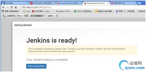

  INFO: Jenkins is fully up and running
  [root@test7 ane]# cat/root/.jenkins/secrets/initialAdminPassword  #默认安装在运行程序用户的家目录下,如/root/.jenkins/;
  de00bab6d66a42deafda838e6a9c4d0d
  Continue-->选建议配置的插件
  admin/admin

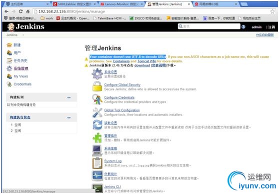

  “系统管理”
  注:
  解决:Your container doesn't use UTF-8 to decode URLs. If you usenon-ASCII characters as a job name etc, this will cause problems.
  [root@test7 ane]# vimtomcat/conf/server.xml

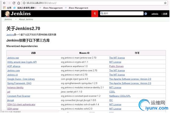

  jenkins操作:
  2.70 version;
  /ane/tomcat/webapps/ROOT.war方式   #已将jenkins.war更名为ROOT.war;
  额外安装插件:Ansible plugin、AnsiColor;

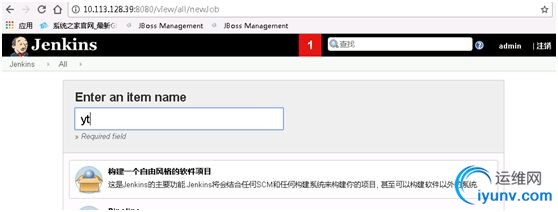

  新建-->yt,构建一个自由风格的软件项目-->OK

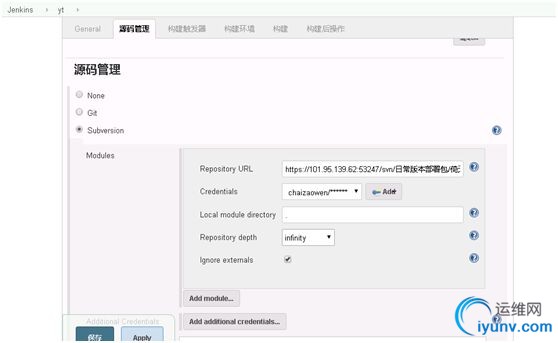

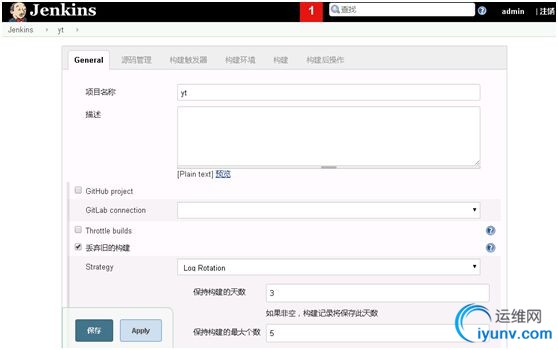

  General:
  源码管理:

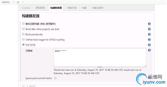

  构建触发器:
  Build periodically:H 12,20 * * *,每天12点和20点进行周期性的项目构建,无论代码有没有变化;
  Poll SCM:H/10 * * * *,每隔10分钟根据SCM的版本号进行一次代码检查,如果有更新则checkout新代码,并进行自动构建;
