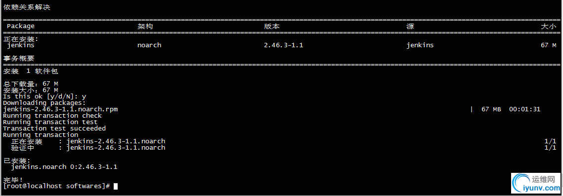

  1.下载依赖
sudo wget -O /etc/yum.repos.d/jenkins.repo https://pkg.jenkins.io/redhat-stable/jenkins.repo  2.导入秘钥
sudo rpm --import https://pkg.jenkins.io/redhat-stable/jenkins.io.key  3.安装
yum install jenkins #等待安装时间较长,约25min
  jenkins安装完毕

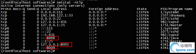

  (2)查看其他端口占用情况
netstat -ntlp
  显示已被占用端口
  被占用端口与jenkins端口8080无冲突,即可进入下一步启动jenkins
  (3)启动jenkins

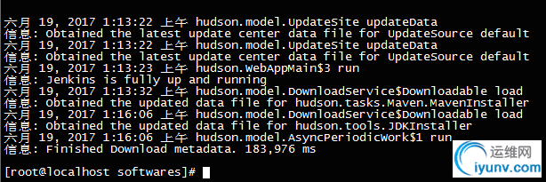

java -jar /usr/lib/jenkins/jenkins.war --httpPort=8080  (4)修改jenkins端口
  若默认8080端口未被占用,可不修改
  若端口已被占用,则修改端口为其他端口,并将对应端口开放
#端口改为8899java -jar /usr/lib/jenkins/jenkins.war --ajp13Port=-1 --httpPort=8899#启动java -jar /usr/lib/jenkins/jenkins.war --httpPort=8899
  启动完成
