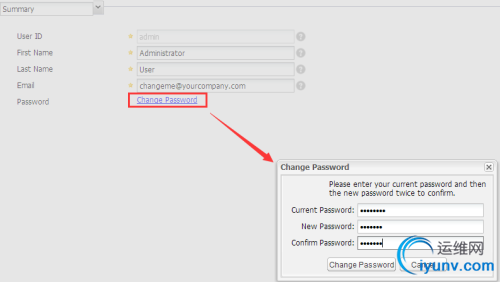

  右上角有一个“Log In”按钮,可以登录,默认用户名为:admin 密码:admin123,登录进去之后,可以修改密码,点击“Profile”
  然后弹出如下修改密码方框,设置密码即可:
  退出,重新登录,查看信息:

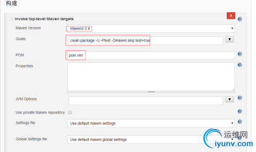

  构建部分:这里Goals选项我使用如下参数,如果自己懂得如何修改配置这些参数,可以自定义,POM选项一定要配置为pom.xml因为我们是使用maven来构建代码的!

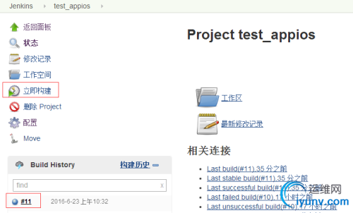

  开始构建:

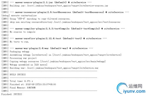

  然后出现淡蓝色圆点表示构建成功(构建失败是淡红色圆点),点击“#11”--“Console Output”,查看构建过程log,如下:
  到Jenkins服务端查看构建成功的war格式的代码包
#/root/.jenkins/workspace/test_appios/target
#ll
total 31412
drwxr-xr-x 6 root root     4096 Jun 23 10:33 classes
drwxr-xr-x 3 root root     4096 Jun 23 10:33 generated-sources
drwxr-xr-x 2 root root     4096 Jun 23 10:33 maven-archiver
drwxr-xr-x 5 root root     4096 Jun 23 10:33 siteService
-rw-r--r-- 1 root root   218500 Jun 23 10:33 siteService-sources.jar
-rw-r--r-- 1 root root 31924278 Jun 23 10:33 siteService.war
可以看到siteService.war就是构建成功的war包。
