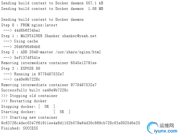

  然后Build Project, 如果成打开运行Jenkins机器的3000端口会看到2048游戏的界面:

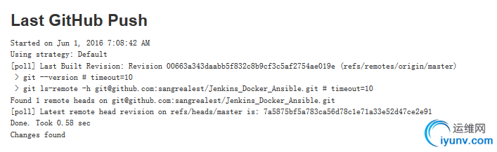

  2.4 这时候可以更新一下Github Project下面的文件并且push一下,看看是否触发了jenkins的构建动作:
  如图,我刚push完成,jenkins这边就已经捕捉到并且开始构建新的任务:

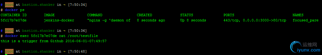

  我们在Github项目地下echo 一句话到testfile,并且添加到容器的/root下时间是7:49:58,然后我的容器更新后并启动运行的时间是7:50:26,只用了28秒钟就构建成功了!
