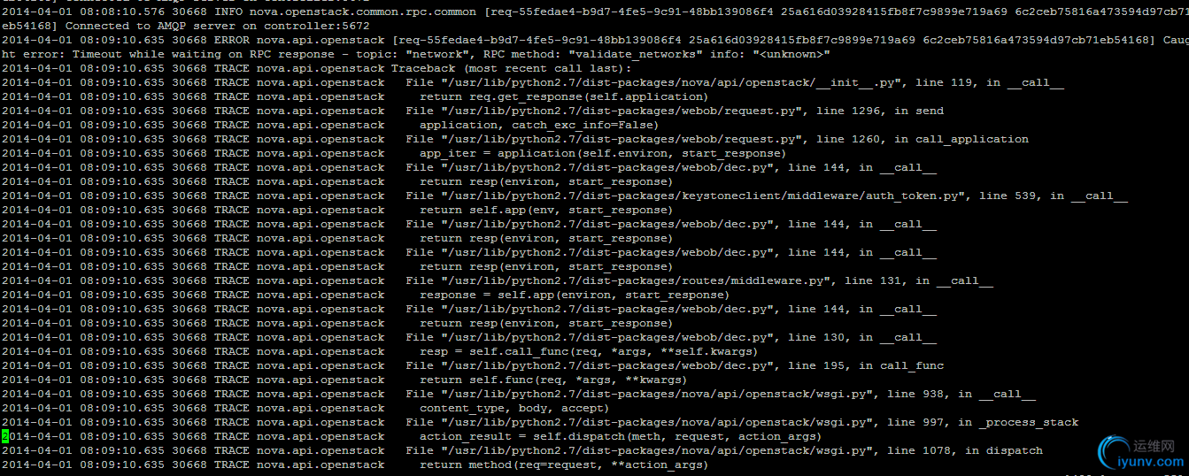

  描述:
  启动实例一直等待,然后变为error。查看日志,是 timeout waiting on rpc response, topic "network", method: "validate_networks", info:"":
  排错思路:

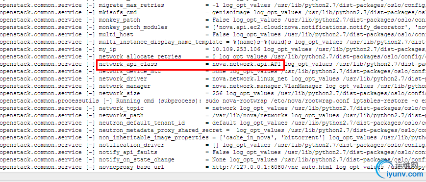

  • 不得已将debug打开,发现根本没有正确读取neutron的配置。
  原来是nova.conf中[database]导致的,设置了这个之后,下面的应该都作为database的配置进行读取,从而忽略了neutron的配置。
  解决办法:调换位置,将neutron的配置放到[default]下面,然后将[database]放到最后。

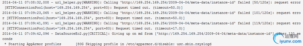

  描述:在使用ubuntu cloud image启动的时候,选择了之前创建的一个密钥,但是启动之后可以ping通却无法ssh登录。
  原因:密钥根本没有注入。
  分析:
  • 密钥注入采用启动时获取metadata的方式,即访问169.254.169.254的地址
  • 首先虚拟机内部访问该地址,应该有个路由,将169.254.169.254转向网络节点。网络节点收到后,通过iptables的规则发送给metadata-agent,然后metadata-agent请求nova-api-metadata服务,nova返回响应。

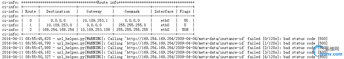

  考虑到这里是用了flat模式,这样的话,就无法对接metadata-agent了。
  因此在搜索neutron flat metadata时,http://developer.rackspace.com/blog/neutron-networking-simple-flat-network.html 里面说:
  By specifying the --no_gateway flag and defining a default route manually, we’re able to provide instances with a default route as well as an automatic metadata route to the namespace IP.
  因此,删除所有的实例,然后重新建立subnet且不指定gateway,以便于使用metadata:
  neutron subnet-create --name sharenet1 --no-gateway --host-route destination=0.0.0.0/0,nexthop=10.109.253.1 --dns-nameserver 10.3.9.4 --allocation-pool start=10.109.253.108,end=10.109.253.150 flat-provider-network 10.109.253.0/24

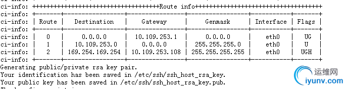

  有路由了:

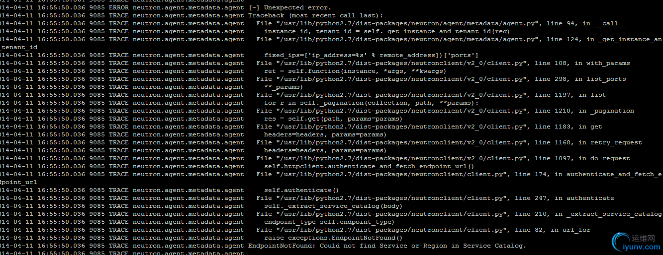

  这回变为500,查看metadata-agent的log,发现:
  于是将auth_region从RegionOne改为regionOne(略坑).
  成功登录。
