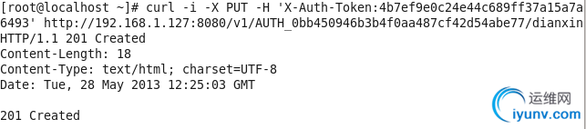

  2)创建container
  curl -i -X PUT -H 'X-Auth-Token:4b7ef9e0c24e44c689ff37a15a7a6493' http://192.168.1.127:8080/v1/AUTH_0bb450946b3b4f0aa487cf42d54abe77/dianxin
  响应:
  创建了一个名叫dianxin的container,可以list出来看看

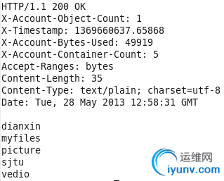

  如果container有很多的话,swift本身的限制是一次最多显示10000个container,或者自己只想要列出一部分文件夹,可以使用limit
  首先用上面提过的方法多创建几个container,如下图所示我创建了6个container。
  现在我只想列出前三个,则使用下述命令:
  curl -i -X GET  -H 'X-Auth-Token:4b7ef9e0c24e44c689ff37a15a7a6493' http://192.168.1.127:8080/v1/AUTH_0bb450946b3b4f0aa487cf42d54abe77?limit=3
  响应如下,可见只列出了前三个container:

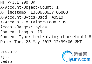

  现在我想要列出后面的三个container,应该怎么做呢?就要用到marker,如下命令:
  curl -i -X GET  -H 'X-Auth-Token:4b7ef9e0c24e44c689ff37a15a7a6493' http://192.168.1.127:8080/v1/AUTH_0bb450946b3b4f0aa487cf42d54abe77?marker=myfiles\limit=3
  意思就是列出myfiles这个container之后的3个container。(也可是?marker=myfiles\&limit=3)
  响应如下,可见列出的就是后三个container:
  通过使用marker和limit,就可以控制列出哪些container。

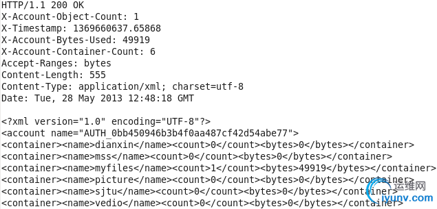

  Xml格式输出:
  curl -i -X GET  -H 'X-Auth-Token:4b7ef9e0c24e44c689ff37a15a7a6493' http://192.168.1.127:8080/v1/AUTH_0bb450946b3b4f0aa487cf42d54abe77?format=xml
  响应:

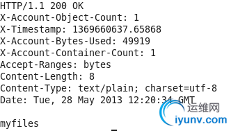

  6)删除container
  删除mss这个container
  curl -i -X DELETE  -H 'X-Auth-Token:4b7ef9e0c24e44c689ff37a15a7a6493' http://192.168.1.127:8080/v1/AUTH_0bb450946b3b4f0aa487cf42d54abe77/mss
  响应:
  List剩余的container:

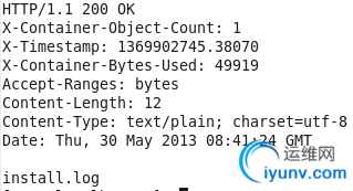

   2.4 object操作
  1)创建object
  上传一个object到myfiles
  curl -k -i -X PUT -T "install.log" -H 'X-Auth-Token:2235c348d91445f09708af80150d58f2' http://192.168.1.124:8080/v1/AUTH_f0cb916780504478b03da925451422d5/myfiles/install.log
  响应:
  列出刚上传的object
  curl -k -i -X GET -H 'X-Auth-Token:2235c348d91445f09708af80150d58f2' http://192.168.1.124:8080/v1/AUTH_f0cb916780504478b03da925451422d5/myfiles
  响应:

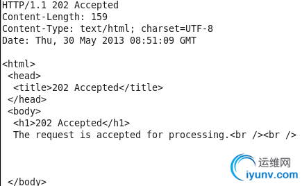

  5)删除object
  删除上一步拷贝的那个文件
  curl -k -i -X DELETE -H 'X-Auth-Token:2235c348d91445f09708af80150d58f2' http://192.168.1.124:8080/v1/AUTH_f0cb916780504478b03da925451422d5/dianxin/install.log
  响应:
  查看是否删除成功
