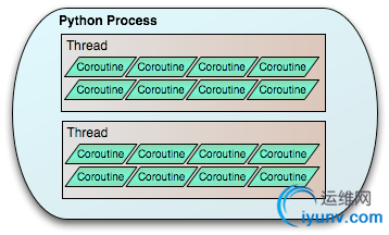

  • 协程是一种概念,非操作系统可见,在多种语言中实现,如go、ruby等。eventlet是Python中实现之一
  进程、线程、协程之间的关系可以用下图表示:
