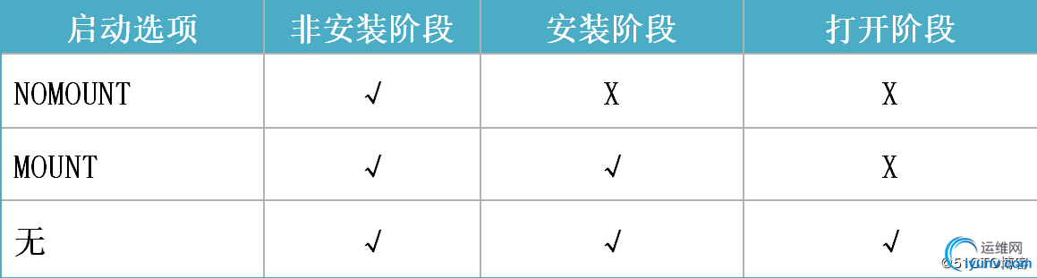

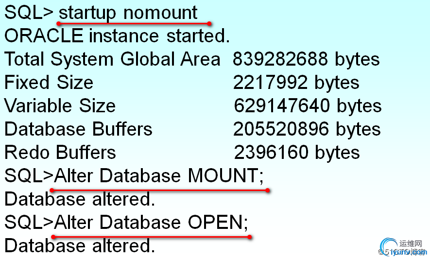

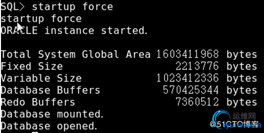

  一、启动和关闭Oracle数据库
  •   数据库启动
      以SYSDBA身份登录
      数据库启动命令:STARTUP 【启动选项】
      数据库启动三个阶段:
      启动Oracle实例(非安装阶段)
      由实例安装数据库(安装阶段)
      打开数据库(打开阶段)

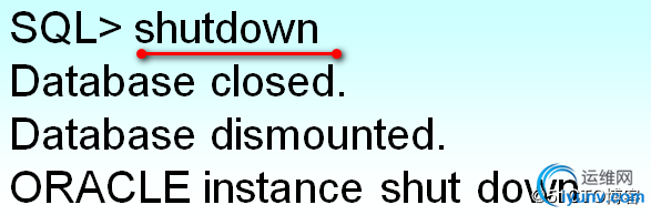

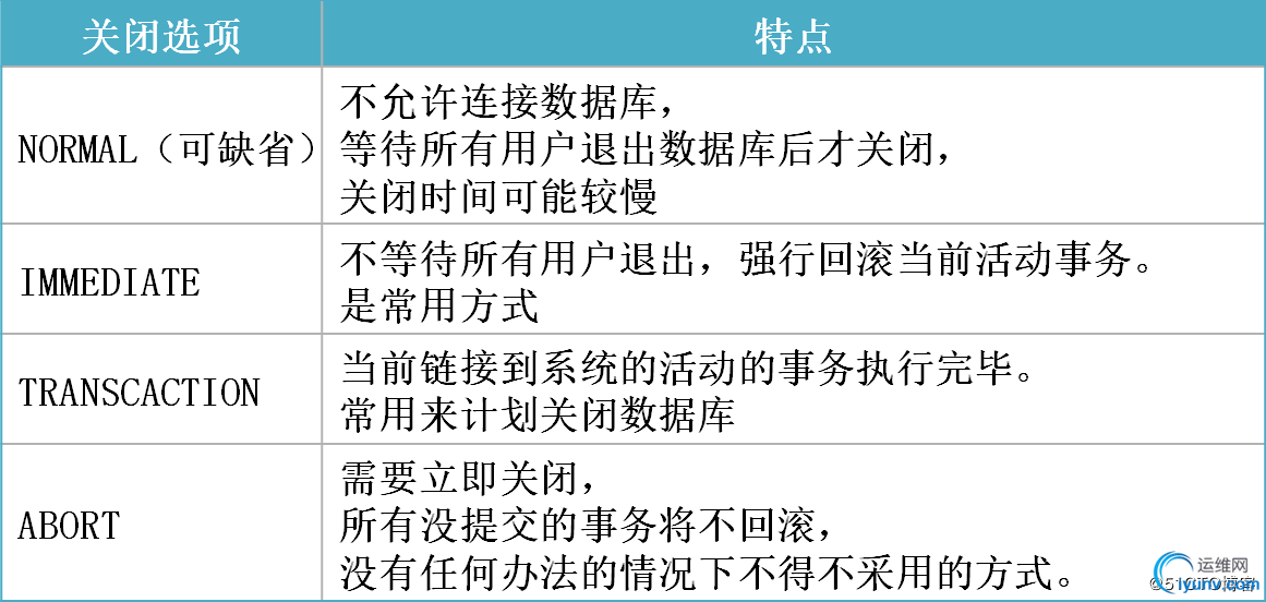

  •   数据库的关闭
  以SYSDBA身份登录
  数据库关闭命令:SHUTDOWN 【启动选项】
  数据库关闭三个阶段:
  关闭数据库
  卸载数据库
  关闭Oravle实例

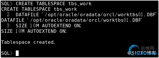

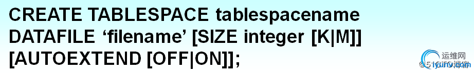

  •   创建表空间
      参数解释:
      tablespacename:表空间名称
      DATAFILE:指定组成表空间的一个或多个数据文件,当有多个数据文件时使用逗号分隔
      filename:表空间中数据文件的路径和名称
      AUTOEXTEND:用来启用或禁用数据文件的自动扩展
      举例:
  •   表空间的管理

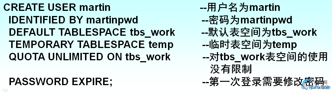

  四、用户管理

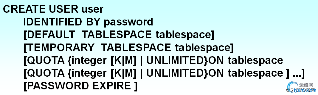

  •   创建用户
      举例:
  •   修改用户的密码
      ALTER  USER  用户名  IDENTIFIED  BY  密码 ;
  •   删除用户。使用DROP USER命令可以删除用户,当用户拥有模式对象时则无法删除用户,而必须使用CASCADE选项以删除用户及用户模式对象。
      DROP  USER  用户名  CASCADE;

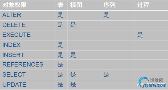

  •   对象权限
      对象权限是指针对某个特定模式对象执行操作的权利,只能针对模式对象来设置管理对象权限,包括:表、视图、序列、存储过程等。
      Oracle数据用户有两种途径获得权限:
      (1)直接向用户授予权限
      (2)将权限授予给角色,再将角色授予给一个或多个用户。使用角色能够更加方便和高效地对权限进行管理,所以数据库管理员通常使用角色向用户授予权限,而不是直接向用户授予权限。

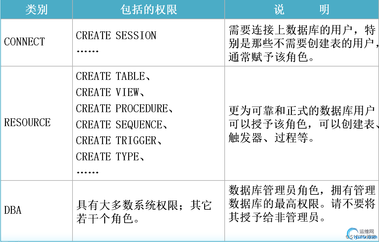

      Oracle中常用系统预定义角色如下:
      (1)CONNECT:拥有连接数据库的权限
      (2)RESOURCE:拥有创建表、触发器、过程等权限
      (3)DBA:数据库管理员角色,拥有管理数据库的最高权限

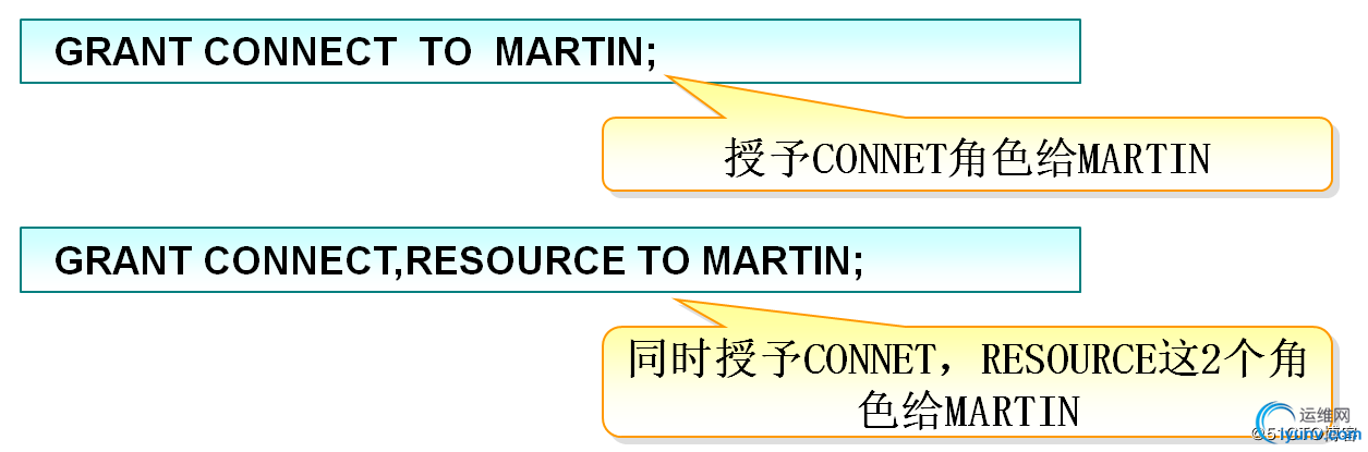

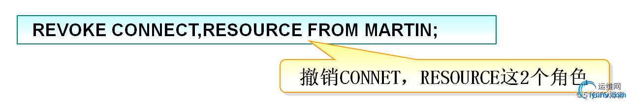

  •   新建的用户必须授予一定的权限才能进行相关数据库操作。授权通过GRANT语句,取消授权则通过REVOKE语句。
      授予权限语法格式如下:
      GRANT   权限 | 角色   TO    用户名;
      撤销权限语法格式如下:
      REVOKE     权限  |  角色    FROM    用户名;

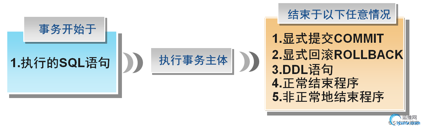

  六、事务控制
  COMMIT:提交事务,即把事务中对数据库的修改进行永久保存。
  ROLLBACK:回滚事务,即取消对数据库所做的任何修改
  自动提交:  set  autocommit on
  关闭自动提交: set autocommit off

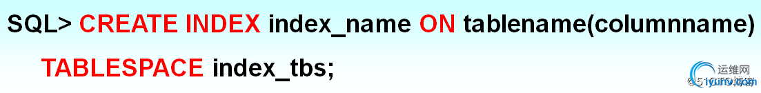

  (1)创建普通索引(B树索引)
  参数解释:
  index_name:创建索引的名称
  tablename:为之创建索引的表名
  columnname:在其上创建索引的列名列表,可以基于多列创建索引,列之间用逗号分隔

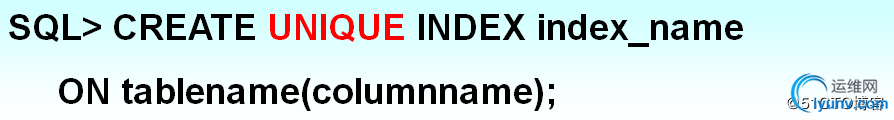

  (2)创建唯一索引
  保证定义索引的列中没有任何两行有重复值。唯一索引中的索引关键字只能指向表中的一行。

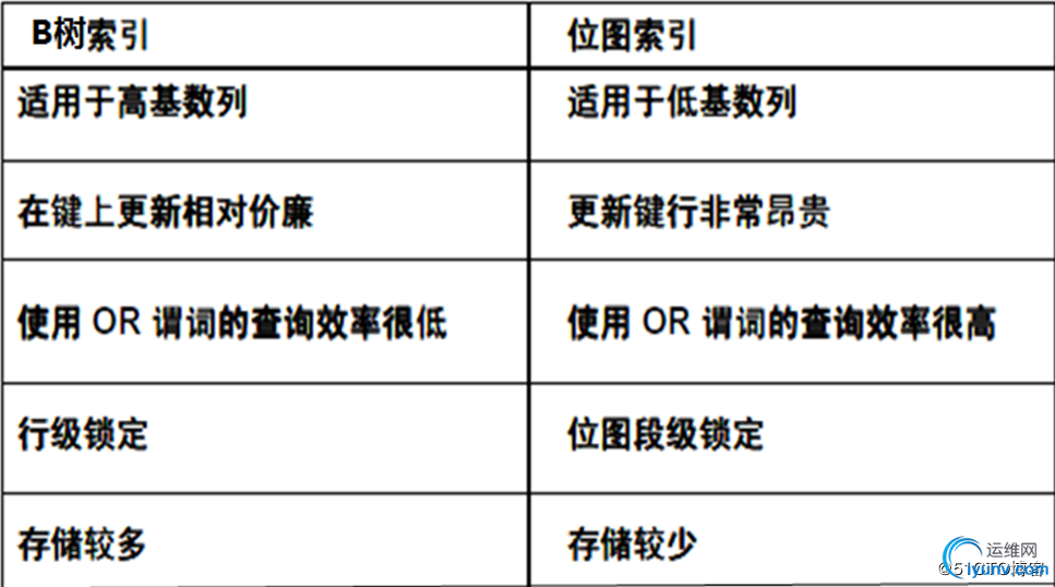

  (3)创建反向键索引
  与常规B树索引相反,反向键索引在保持列顺序的同时反转索引列的字节。反向键索引通过反转索引键的数据值,使得索引的修改平均分布到整个索引树上。主要应用于所多个实例同时访问一个数据库的场景中。
  (4)创建位图索引
  优点:相对于B树索引而言,基于位图索引列的查询可以减少响应时间。
  相比其他索引技术,位图索引占用空间明显减少。

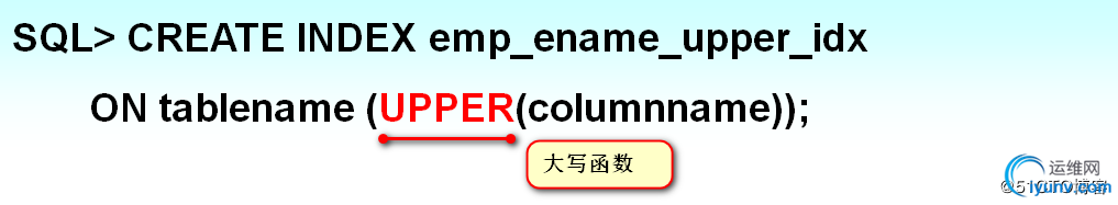

  基于函数的索引:需要创建的索引需要使用表中一列或多列的函数或表达式,也可以将基于函数的索引创建为B树索引或位图索引

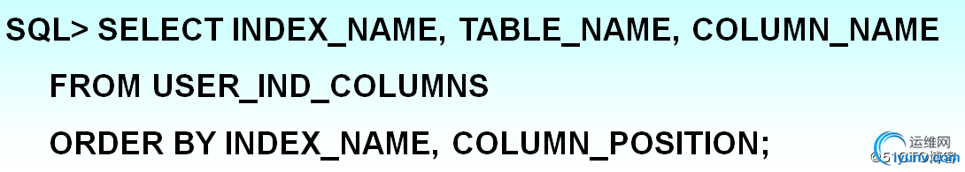

  4.查看索引
  和索引有关的数据字典:
  USER_INDEXS:用户创建的索引信息
  USER_IND_COLUMNS:与索引相关的表列信息

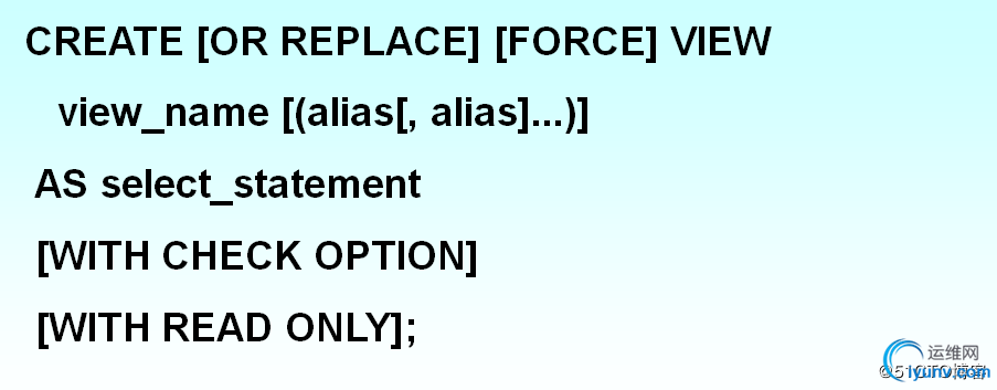

  2.创建视图
  参数解释:
  OR REPLACE:如果视图已存在,此选项将重新创建该视图。
  FORCE:如果使用此关键字,则无论基表是否存在,都将创建视图。
  NOFORCE:这是默认值,如果使用此关键字,则仅当基表存在时才创建视图。
  VIEW_NAME:要创建视图的名称
  Alias:指定由视图的查询所选择的表达式或列的别名。别名的数目必须与视图所选择的表达式的数目相匹配。
  Select_statement:select语句
  WITH CHECK OPTION :此选项指定只能插入或更新视图可以访问的行。术语constraint表示为CHECK OPTION约束指定的名称。
  WITH READ ONLY:此选项保证不能在此视图上执行任何修改操作。

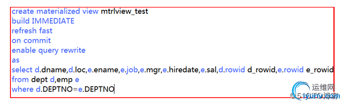

  创建物化视图

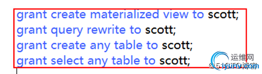

  (1)授予权限,具备创建物化视图的权限、QUERY  REWRITE的权限,以及对创建物化视图所涉及的表的访问权限和创建表的权限。
  通过SCOTT用户来演示

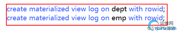

  (2)创建物化视图日志
  (3)创建物化视图语句
  其中:
  bulid immediate:该参数的含义是立即创建物化视图,也可以选择build  deffered,该参数说明在物化视图定以后不会立即执行,而是延迟执行,在使用该视图时再创建。
  Reffesh fast:刷新数据的类型选择FAST类型。
  ON COMMIT:在基表有更新时提交后立即更新物化视图。
  ENABLE QUERY REWRITE:启动查询重写功能。在创建物化视图时明确说明启用查询重写功能。
  As:定义后面的查询语句。
  查询体:物化视图的查询内容,该sql语句的查询结果集输出到物化视图中,保存在由oracle自动创建的表中。

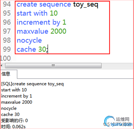

  九、序列
  序列是用来生成唯一、连续的整数数据库对象。序列通常用来自动生成主键或唯一键的值。序列可以按升序排列,也可以按降序排列。

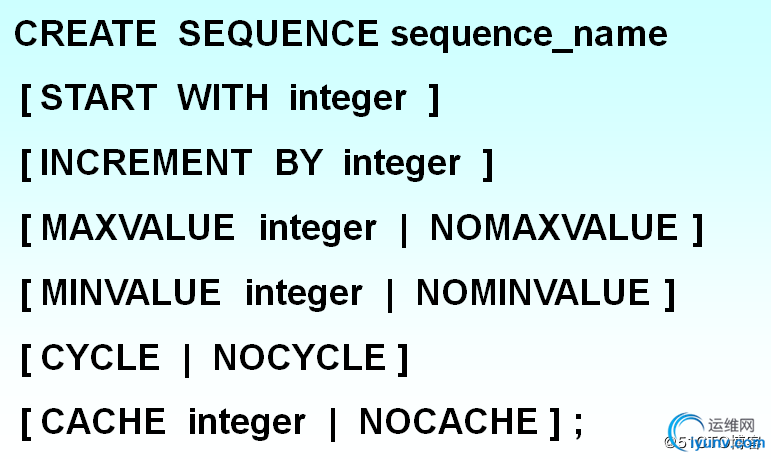

  1.创建序列
  参数解释:
  START WITH:指定要生成的第一个序列号,对于升序序列,其默认值为序列的最小值,对于降序序列,其默认值为序列的最大值。
  INCREMENT BY:用于指定序列号之间的间隔,默认值为1,如果n为正值,则生成的序列将按升序排序,如果n为负值,则生成的序列按降序排列。
  MAXVALUE:指定序列可以生成的最大值
  NOMAXVALUE:如果指定了NOMAXVALUE,oracle将升序序列的最大值设为1027,将降序序列的最大值设为-1。
  MINVALUE:指定序列最小值。MINVALUE必须小于或等于START WITH的值,并且必须小于MAXVALUE。
  NOMINVALUE:如果指定了NOMINVALUE,oracle将升序序列的最小值设为1,或将降序列的值设置为-1026。
  CYCLE:指定序列在达到最大值或最小值后,将继续从头开始生成值。
  NOCYCLE:指定序列在达到最大值或最小值后,将不在继续生成值。
  CHCHE:使用CACHE选项可以预先分配一组序列号,并将其保留在内存中,这样可以更快地访问序列号,当用完缓存中的所有序列号时,oracle将生成另一组数值,并将其保留在缓存中。
  NOCACHE:使用NOCACHE选项,则不会为加快访问速度而预先分配序列号。如果在创建序列时忽略了CACHE和NOCACHE选项,oracle将默认缓存20个序列号。

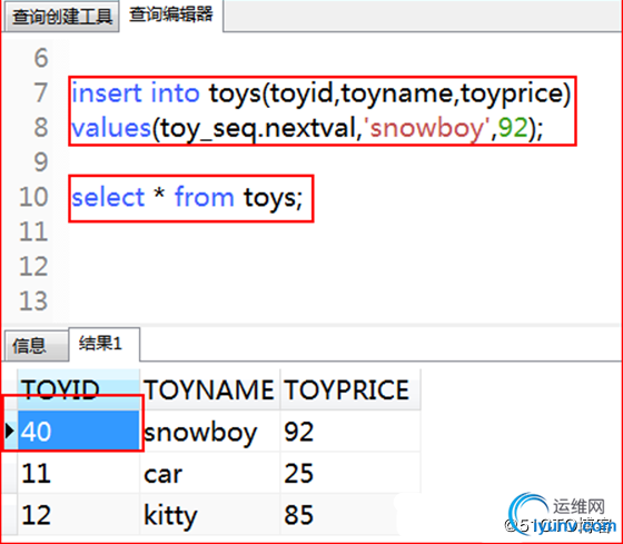

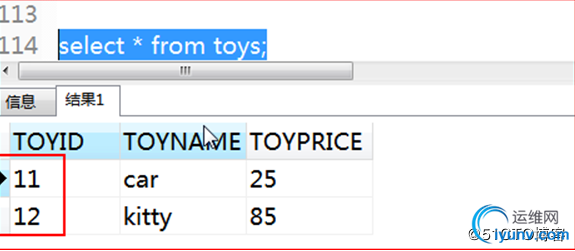

  举例:

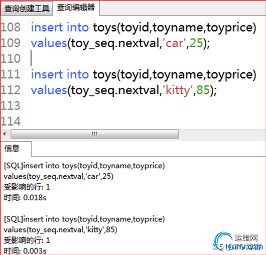

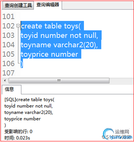

  创建序列
  创建表
  插入数据
  查看数据

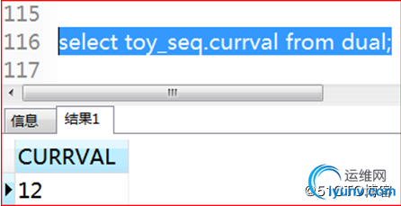

  查看序列的当前值
  Currval返回序列的当前值,即最后一次引用NEXTVAL时返回的值
  测试currval
  重启实例之后再次写入数据发现从40开始,因为按创建序列的要求,每次会拿30个序列号放到缓存中,实例重启后,缓存中的序列就会消失

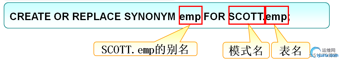

  语法:
  CREATE [OR REPLACE] SYNONYM  [schema.]synonym_name  FOR  [schema.]object_name ;
  参数解释:
  [OR REPLACE]:在同义词存在的情况下替换该同义词
  synonym_name:要创建同义词的名称
  object_name:指定要为之创建同义词的对象的名称

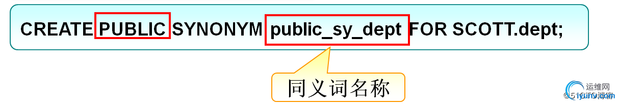

  (2)共有同义词
  公有同义词被所有的数据库访问。公有同义词可以隐藏基表的身份,并降低sql语句的复杂性。要创建公有公有同义词,用户必须拥有create public SYNOYM的系统权限。
  语法:
  CREATE   [OR REPLACE]     PUBLIC    SYNONYM    [schema.]synonym_name    FOR    [schema.]object_name ;

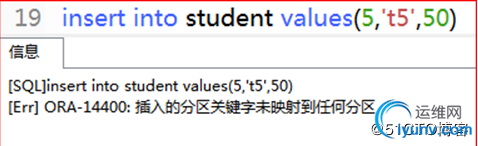

  3.举例

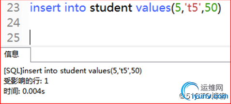

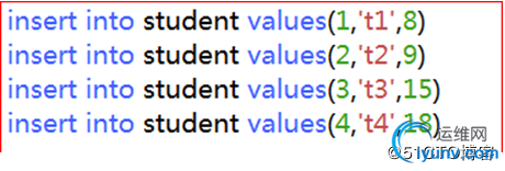

  (1)创建表并且分区,以age分区
  (2)向表中插入数据

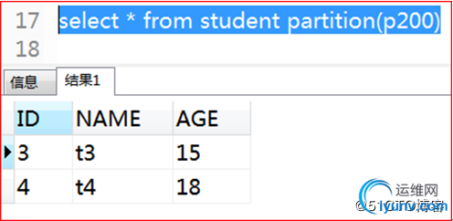

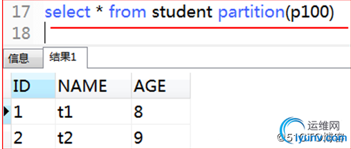

  (3)查询P100分区的数据
  查询P200分区的数据
  (4)如果向表中插入以下记录,会提示插入的分区关键字未映射到任何分区

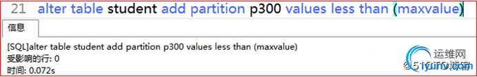

  (5)按范围分区是,如果某些记录暂时无法预测范围,可以创建maxvalue分区,所有不在指定范围内的记录都会被存储到maxvalue所在的分区中
  (6)再次插入以下数据
  (7)查询

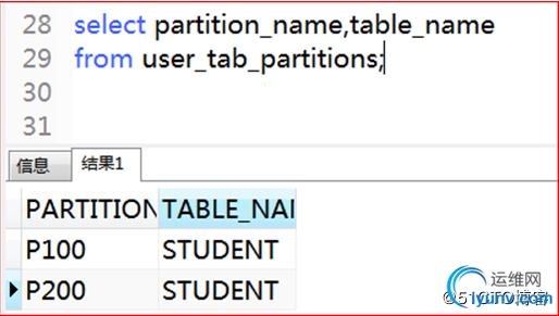

  (8)查看所有分区的命令
  一般创建范围分区时都会将最后一个分区设置为maxvalue,将其他数据落入此分区,一旦需要时可以利用拆分分区的技术将需要的数据从最后一个分区分离出入,单独形成一个分区,如果没有创建最大的分区,插入的数据查出范围就会报错。如果插入的数据是分区键上的值,则该数据落入下一个分区。
