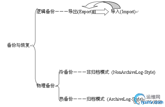

  一、摘要
  Oracle 的备份与恢复有三种标准的模式,大致分为两大类,备份恢复(物理上的)以及导入导出(逻辑上的),
  而备份恢复又可以根据数据库的工作模式分为非归档模式 (Nonarchivelog-style)和归档模式(Archivelog-style),
  通常,我们把非归档模式称为冷备份,而相应的把归档模式称 为热备份。
  • 逻辑备份 - 冷备份
  利用Export可将数据从数据库中提取出来,利用Import则可将提取出来的数据送回到Oracle数据库中去。
  • 物理备份 - 冷备份
  冷备份数据库是将数据库关闭之后备份所有的关键性文件包括数据文件、控制文件、联机REDO LOG文件,将其拷贝到另外的位置。
  此外冷备份也可以包含对参数文件和口令文件的备份,但是这两种备份是可以根据需要进行选择的。
  冷备份实际也是一种物理备份,是一个备份数据库物理文件的过程。
  因为冷备份要备份除了重做日志以外的所有数据库文件,因此也被成为完全的数据库备份。
  • 物理备份 - 热备份
  热备份是在数据库运行的情况下,采用archive log mode方式备份数据库的方法。
  热备份要求数据库处于archive log模式下操作,并需要大量的档案空间。
  一旦数据库处于archive log模式,就可以进行备份了,当执行备份时,只能在数据文件级或表空间进行。
  •   备份方式分类
