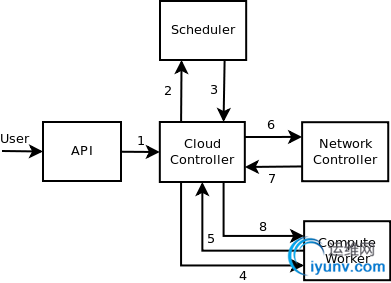

综述
  启动一个新的instance涉及到很多openstack nova里面的组件
  • API server:处理客户端的请求,并且转发到cloud control
  • Cloud control:处理compute节点,网络控制节点,API server和scheduler中间连接
  • Scheduler:选择一个host去执行命令
  • compute worker:启动和停止实例,附加和删除卷 等操作
  • network controller:管理网络资源,分配固定IP,配置vlans
  1.API server将消息发送到Cloud Controller
  2. Authertication 保用户有权限,然后Cloud Controller将消息发送给Scheduler
  3. Scheduler caste 一个消息给一个选择好的host要求他启动一个实例
  4.compute worker(选择的那个host)获取到消息
  5.6.7.8 compute worker需要一个固定的ip去启动一个实例,所以向network controller发送消息
