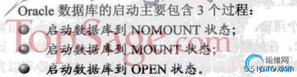

  c:\>sqlplus /nolog
  SQL*Plus:>  Copyright (c) 1982, 2016, Oracle.  All rights reserved.
  SQL> conn / as sysdba
  已连接到空闲例程。
  SQL> startup nomount
  ORACLE 例程已经启动。

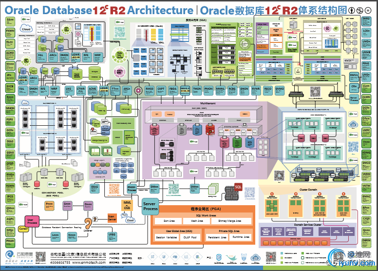

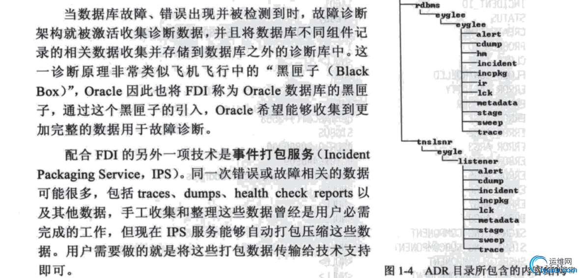

  Oracle12C体系结构
  5个重要组成部分
  • 连接数据库实例的服务:为Oracle系统的体系结构中协同工作的方式;
  • 服务器进程;
  • 文件系统管理;
  • 内存区域管理:尤其是系统全局区(SGA,SystemGlobal Area)的特点和作用;
  • 后台进程
      3个重点体系结构
  •   内存结构,进程结构,存储结构
  • 通过上图,可以看出每一个Oracle服务器都会包含两个主要组成部分,即Oracle实例,Oracle数据库(物理体系)
  • Oracle服务器,Oracle实例(instance),Oracle数据库(database)的关系

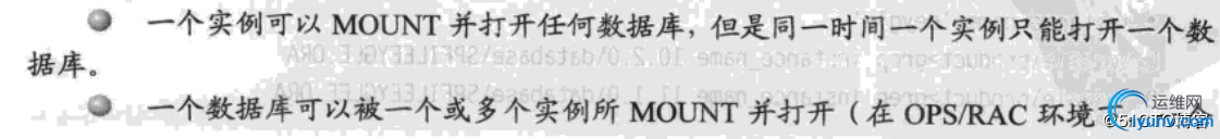

      • 实例与数据库的关系是数据库可以由多个实例装载和打开,而实例可以在任何时间点上装载,打开一个数据库;

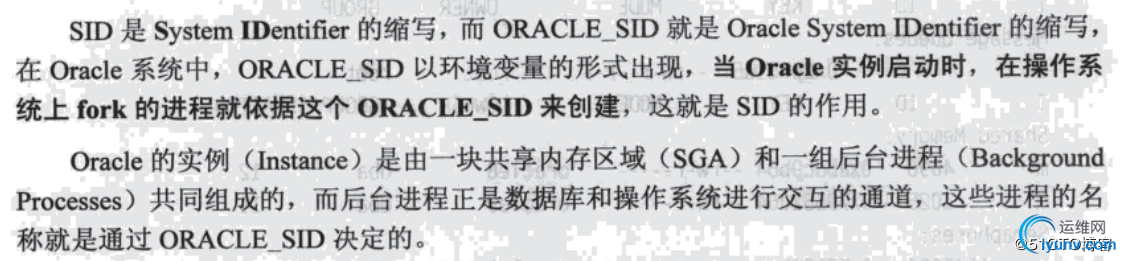

  • Oracle实例标记:在操作系统中如果存在多个Oracle实例(实例名称不可以相同),那么可以使用ORACLE_SID(或者使用INSTANCE_NAME)这个环境属性进行默认使用实例的标注;

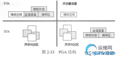

      1).    私有sql区:用来存放sql语句执行时与之有关的每一个会话的私有数据。在专用服务器中,私有sql区存在PGA中,在共享服务器内,私有SQL区存在共享区中;
      2).    共享SQL区:用户执行sql时,Oracle会将最近执行的sql语句的文本,编译后的语法分析树和执行计划存入共享区。而将sql语句中的变量值存入私有Sql区。当服务器再次执行相同的sql语句时,服务器进程将不再进行语句分析,而是直接执行共享sql区内已经存在的内容;
      3).    共享PL/SQL区:Oracel执行一个PL/SQL语句前,会先将程序单元放入共享PL/SQL区,而程序单元内的SQL语句将被放到SQL区中,当需要再次执行相同的程序单元时,直接从内存中调用,不用再次访问磁盘;
      4).    结构控制区:供实例内部使用的一段内存区,存放了锁方面的信息;
  • 数据库缓冲区  (1).    该区是SGA中的一个高速缓冲区域,用来存储最近从数据文件中读取的数据块,表,索引数据库。当用户处理查询时,服务器进程会先从数据库缓冲区查找所需要的数据库,缓冲区中没有时才会访问磁盘数据;
  • 重做日志缓冲区  (1).    当用户通过sql语句更改数据后,服务器进程会在重做日志缓冲区中记录这些修改。数据库发生意外后,可通过此记录恢复数据
  • 大池  (1).    可选的内存区。大池提供额外的内存,供一些消耗大量内存的操作使用;
  • Java池  (1).    该处存放了Java文本,语法分析等信息。如果要安装Java VM就必须启用Java池;
  • Streams池  (1).    该区域是10g新添加的。它用来存放信息。它存放的内容是共享的。利用该池管理信息比原来捕获和管理消息更容易;
  • 数据字典缓冲区  (1).    它包含了数据库的结构,用户信息和数据库的表,视图等信息;还有所有表和视图的名词,以及权限等信息;
  • 程序全局区(PGA)  (1).    程序全局区:包括会话信息,堆栈空间,排序区以及游标状态;
      1).    会话信息存放的是会话的权限,角色,会话性能统计等信息;
      2).    堆栈空间内存放的是变量,数组和属于会话的其他信息;
      3).    排序区则是用于排序的一段专用空间;
      4).    游标状态存放的则是当前使用的各种游标的处理阶段;
      (2).    当用户进程连接到Oracle后,服务器会创建一个会话,同时分配一个PGA区,该区由一个用户进程使用,不能共享;
      1).    对专用服务器(一个数据库连接对应一个专用服务器进程),PGA保存堆栈空间信息,会话信息,游标状态和排序区。
      2).    对共享服务器,PGA仅保存堆栈空间信息,而会话信息,游标状态,排序区保存在SGA中。
      3).    PGA结构如图:

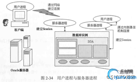

      (2).    当用户需要在Oracle进行操作时,首先要建立连接,从而建立用户进程与服务器进程之间的通信通道。当用户与服务器建立了连接之后,就会通过一个会话来表示,不同会话间的操作彼此独立;

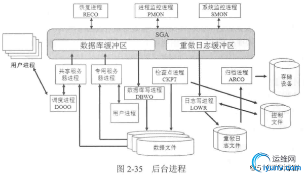

      (3).    Oracle的后台进程与实例同时启动,主要作用是维持数据库的物理结构和内存结构,后台进程的结构如下
  • 上图主要的后台进程作用如下:  (1).    系统监控进程(SMON):数据库启动时,SMON会使用联机重做日志文件恢复崩溃的实例;
      (2).    进程监控进程(PMON):主要是监视用户进程的运行;当用户进程失败时,清除用户进程和进程所占用的资源;
      (3).    检查点进程(CKPT):用来控制数据文件,控制文件和重做日志文件之间的协调同步;
      (4).    数据库写进程(DBWO):此进程负责管理数据库缓冲区以及数据字典缓冲区;
      (5).    日志写进程(LOWR):负责重做日志缓冲区的内容写入联机重做日志文件;
      (6).    归档进程(ARCO):将写满的重做日志文件转存到指定的设备上,以保证先前的重做日志文件不至于被覆盖;
      (7).    恢复进程(RECO):用于恢复分布式数据库环境中失败的事务;
      (8).    作业队列进程(SNPn):可以完成一些应用程序的周期性执行工作。
      (9).    锁进程(LCKn):用于锁定数据库对象,不被数据库其他进程更改。

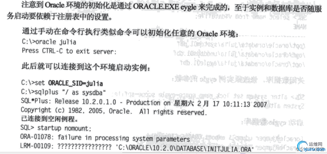

  关闭数据库,删除spfile文件
  SQL> startup nomount                                                                                                    ORA-01078: failure in processing system parameters
  LRM-00109: ???????????????? 'C:\APP\ADMINISTRATOR\VIRTUAL\PRODUCT\12.2.0\DBHOME_2\DATABASE\INITNEWTEST.ORA'
  还原文件

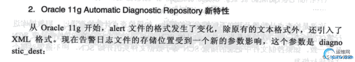

  SQL> show parameter diag
  NAME                                 TYPE                   VALUE
  diagnostic_dest                      string                 C:\APP\ADMINISTRATOR
  \VIRTUAL
  SQL> SELECT * FROM V$DIAG_INFO;

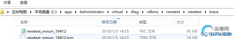

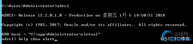

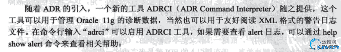

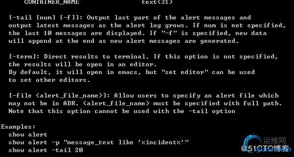

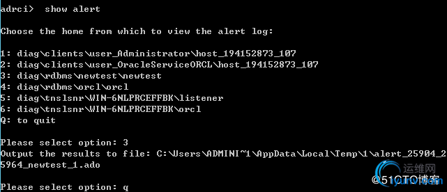

  adrci> set homepath diag\rdbms\newtest\newtest
  adrci>  show alert -tail 20
  2018-01-05 14:13:32.216000 +08:00

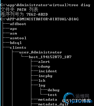

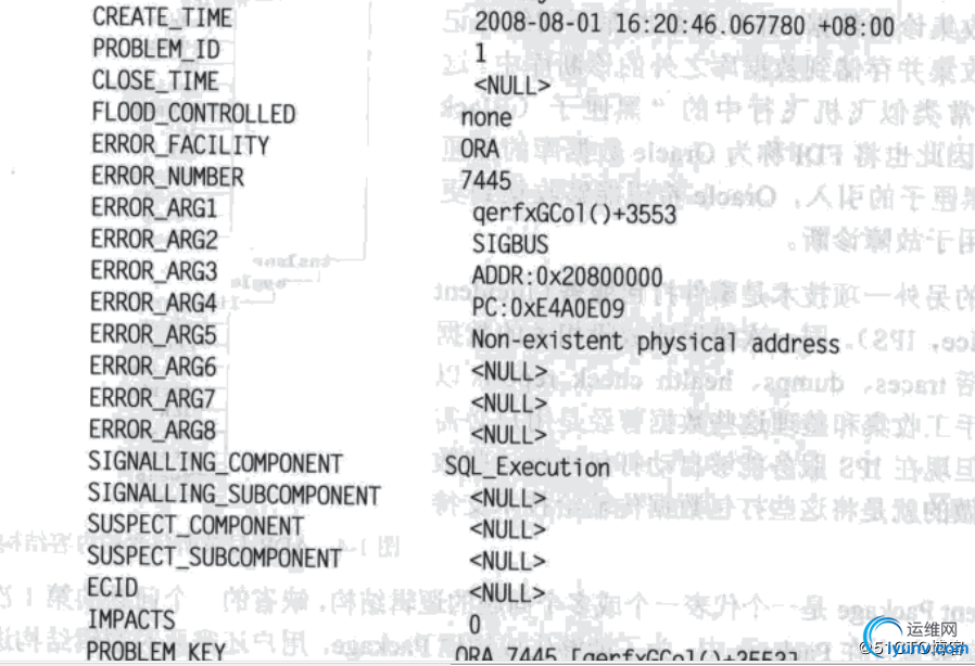

  C:\app\Administrator\virtual>adrci
  ADRCI:>  Copyright (c) 1982, 2017, Oracle and/or its affiliates.  All rights reserved.
  ADR base = "C:\app\Administrator\virtual"

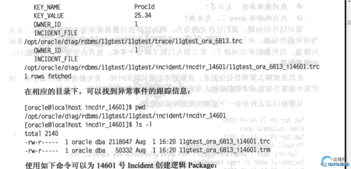

  adrci> show incident
  ADR Home = C:\app\Administrator\virtual\diag\clients\user_Administrator\host_194
  152873_107:
  0 rows fetched
  ADR Home = C:\app\Administrator\virtual\diag\clients\user_OracleServiceORCL\host
  _194152873_107:
  INCIDENT_ID          PROBLEM_KEY
  CREATE_TIME
  1                    oci 24550 [3221225477]
  2017-12-12 14:59:54.769000 +08:00
  ADR Home = C:\app\Administrator\virtual\diag\rdbms\newtest\newtest:
  CREATE_TIME
  16969                ORA 6544 [pevm_peruws_callback-1]
  2017-12-20 10:50:07.983000 +08:00
  ADR Home = C:\app\Administrator\virtual\diag\rdbms\orcl\orcl:
  0 rows fetched
  ADR Home = C:\app\Administrator\virtual\diag\tnslsnr\WIN-6NLPRCEFFBK\listener:
  0 rows fetched
  ADR Home = C:\app\Administrator\virtual\diag\tnslsnr\WIN-6NLPRCEFFBK\orcl:
  0 rows fetched

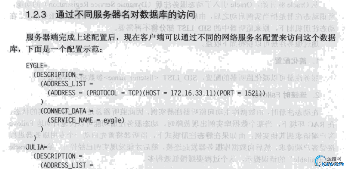

  newtest=
  (DESCRIPTION =
  (ADDRESS_LIST =
  (ADDRESS = (PROTOCOL = TCP)(HOST = 10.8.5.204)(PORT = 9200))
  (CONNECT_DATA =
  (SERVICE_NAME = newtest)
  C:\Users\Administrator>tnsping newtest
  TNS Ping Utility for 32-bit Windows: Version 11.2.0.1.0 - Production on 05-JAN-2018 15:17:56
  Copyright (c) 1997, 2010, Oracle.  All rights reserved.
  Used parameter files:
  Used TNSNAMES adapter to resolve the alias
  Attempting to contact (DESCRIPTION = (ADDRESS_LIST = (ADDRESS = (PROTOCOL = TCP)(HOST = 10.8.5.204)(PORT = 9200))) (CONNECT_DATA = (SERVICE_NAME = newtest)))
  OK (20 msec)
  C:\Users\Administrator>sqlplus sys/xxxxxxx@10.8.5.204:9200/newtest as sysdba
  SQL*Plus:>  Copyright (c) 1982, 2010, Oracle.  All rights reserved.
  Connected to:
  Oracle Database 12c Enterprise Edition>
  SQL> show parameter service_name
  NAME                                 TYPE
VALUE
  service_names                        string
  newtest
