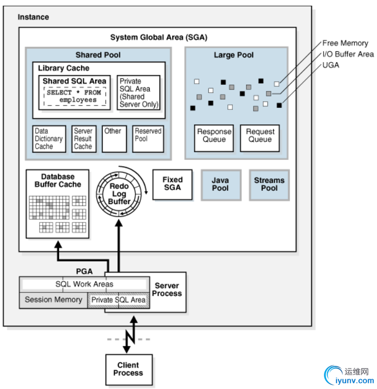

  基础的内存结构
  oracle数据库包含几个内存区域,每个内存区域都包含好几个子组件
  与oracle数据库相关的基础内存结构包括:
  •   System global area (SGA) 系统全局区
  SGA是一组共享内存结构,称为SGA组件,包含一个oracle数据库实例的数据和控制文件信息。所有的服务器进程和后台进程共享SGA内存区,SGA中存储的数据包括缓存的数据块和SQL共享区域。
  •   Program global area (PGA) 程序全局区
  PGA是一个非共享内存区域,它只包含用于Oracle进程使用的数据和控制信息。当Oracle进程启动时,Oracle数据库创建PGA。
  每个服务器进程和后台进程都有它自己的PGA内存区,单个PGA的集合是总的实例PGA的大小,在系统初始化参数中设置的是实例PGA的大小。
  •   User global area (UGA) 用户全局区
  UGA是与用户会话相关联的内存。
  •   Software code areas
  软件代码区是用来存储正在运行或可以运行代码的区域。Oracle数据库代码存储在一个软件领域,通常在不同的位置,从用户程序——更高级的或受保护的位置。
  下图显示了这些内存之间的关系:

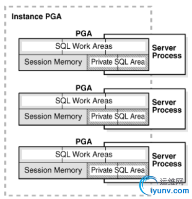

  PGA(Program Global Area)概述
  PGA是oracle服务器进程所独有的内存区,而不是系统上其它进程或线程所共享的内存区。因为PGA是特定于进程的,所以它从来不是在SGA中分配的。
  PGA是一个内存堆,它包含专用和共享服务器进程所需要的session变量。服务器进程分配它在PGA中需要的内存结构。
  下图显示了一个没有为共享服务器配置的实例PGA(所有PGA的集合)。可以使用初始化参数设置PGA的最大值,个人PGA可以根据需要增加到这个目标大小。
  PGA详细内容

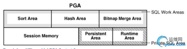

  PGA被细分为不同的区域,每个区域都有不同的作用。
  下图为专用服务器会话所需的PGA内存结构:
  Private SQL Area(私有SQL区)
  一个Private SQL Area包含关于解析的SQL语句和其他特定会话特定信息的信息。
  当服务器进程执行SQL或PL / SQL代码时,进程将会使用私有SQL区域存储绑定变量值(绑定变量详解http://blog.csdn.net/tianlesoftware/article/details/5458896)、查询执行状态信息和查询执行工作区域。
  不要混淆在PGA中的私有SQL区域和共享的SQL区域,共享SQL区域在SGA中存储执行计划。在相同或不同的会话中,多个私有SQL区域可以指向SGA中的一个执行计划。例如,在一个会话中执行“SELECT * FROM sales”的20次执行和在不同会话中执行相同查询的10次执行可以共享相同的计划。每个执行的私有SQL区域不共享,可能包含不同的值和数据。

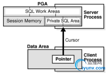

  游标是特定私有SQL区的名称。如下图所示,你可以将游标看作是客户端上的指针和服务器端的状态。因为游标与私有SQL区域密切相关,所以术语有时可以相互互换使用。

  SQL Work Areas(SQL工作区)
  工作区是用于内存密集型操作的PGA内存的私有区域。

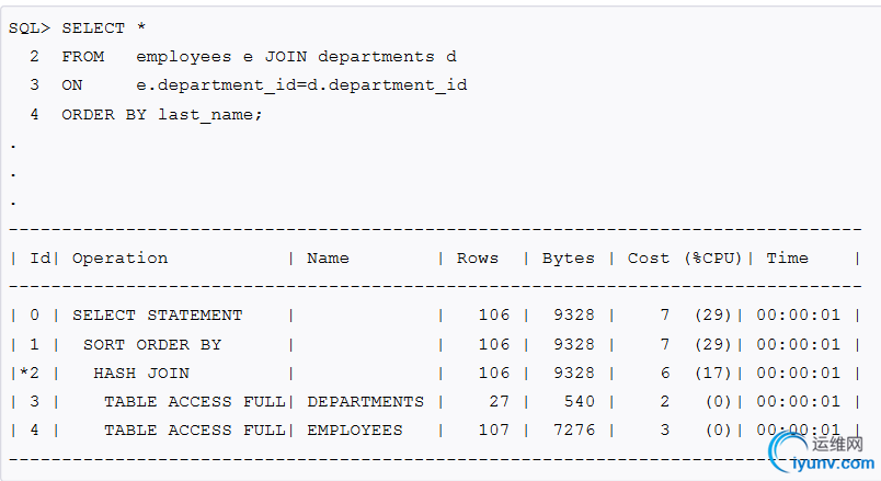

  例如,sort运算符利用sort区域来将一行数据进行排序。类似的,一个散列连接操作符使用一个散列区域从它的左输入构建一个哈希表,而位图合并使用位图合并区域来合并从多个位图索引扫描中检索到的数据。
  下图显示了员工和部门之间的查询关系:
  在前面的示例中,运行时区跟踪全表扫描的进度。会话在散列区执行散列连接以匹配两个表中的行。排序则在排序区中进行。
  如果处理的数据量大于工作区的容量,那么oracle数据库会将输入的数据分成小块。这样的话数据库就先会处理内存中的数据片段,然后将其余的数据写入临时磁盘以便稍后处理。
  当启动自动PGA内存管理时,数据库会自动调整SQL工作区的大小,当然,也可以手动调整SQL工作区的大小。
  一般来说,较大的SQL工作区是以高内存消耗换取优秀的操作性能。最理想的SQL工作区的大小是足以容纳由其关联的SQL操作符分配的输入数据和辅助内存结构。否则响应时间会增加,因为必须要将部分输入数据缓存在磁盘上。在极端情况下,如果SQL工作区的容量远远小于输入数据大小,那么数据库必须对数据块执行多次传递,从而极大地增加响应时间。

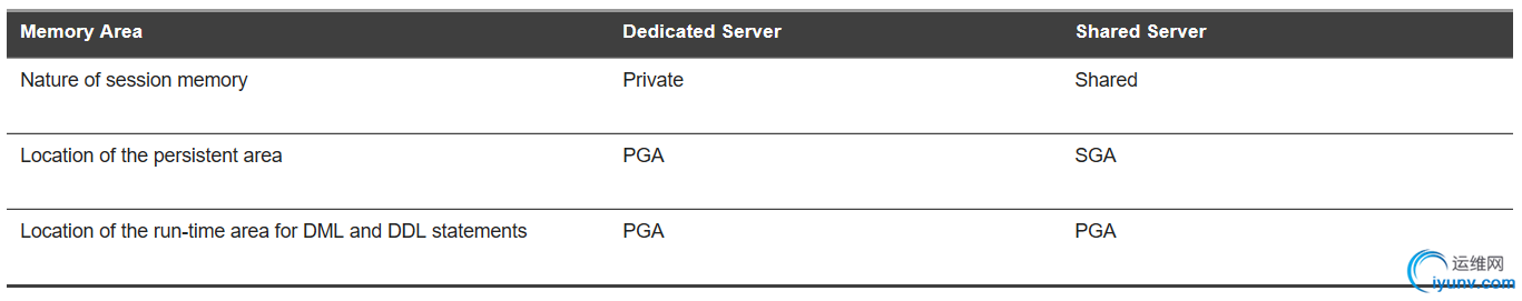

  专用服务器和共享服务器模式下的PGA的使用
  PGA内存区的分配取决于数据库采用的是专用服务器连接还是共享服务器连接。
  下图会体现出他们之间的不同: DSC0006.png
