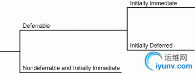

  二、验证机制
  1. 两种验证时机.
  Oracle的constraints(约束) 根据验证时机可以分成两种.
  case 1.  在每一句insert statement 执行时就会马上验证, 如果约束验证失败,  则这句sql statement 会执行失败.
  case 2.   执行insert statements 时不会验证,   在commit的时候验证, 如果验证失败, 则整个Transaction 回滚.
  2.constraints的分类
  对应地,  oracle 的 constraints 也可以分成两大类.
  一种是not deferrable (不可以延时的) . 这种情况下只能执行 case1 的验证时机(即时验证)
  另一种是 deferrable (可以设置成延时的).   这种情况下可以执行 case 1 或 case2 的验证时机. 但需要设置.
  对于第二种defferable 分类, 还可以分成两小类.
  一种是 initially immediate ,  意思时默认情况下执行case 1.
  另一种是initially deferred,  意思是默认情况下执行case2.
  也就是可以分成三种,如下图:
  2.1、not deferrable
