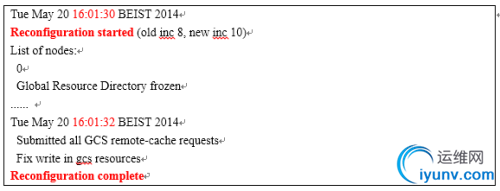

2.2 确认ORACLE RAC是否完成重组
  查看一节点数据库alert日志,可以看到,RAC集群在16点1分32秒就完成了重组。
  可排除该问题。

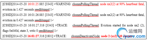

2.3 确认ORACLE CRS是否完成重组
  可以看到,从16:01开始网络心跳超时,开始对节点2进行剔除的动作,最终在16:01:27节点2离开集群。可排除该问题。

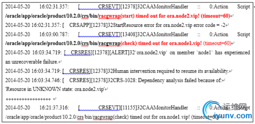

2.5 检查1节点crs日志确认节点2 vip的接管情况
2.6 节点1 crs日志总结
  可以看到:
  1)节点2当掉后,节点1的CRS要把节点2的vip、db等资源接管过来,在节点1启动,但是调用脚本racgwarp来做check/start/stop时均出现了超时timeout,从而把子进程终止了。
  2)并且节点1 本身自己的 vip检测中也出现了超时,如下所示
  /oracle/app/oracle/product/10.2.0/crs/bin/racgwrap(check) timed out for ora.node1.vip! (timeout=60)
  3) 因此,CRS在资源管理上也出现了一定的异常,主要是调用脚本racgwrap时出现了超时异常。

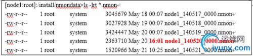

2.7 检查nmon数据以获得操作系统性能
  可以看到,5月20日的nmon居然停止在了故障时间点16点1分,这说明NMON执行到某个命令可能出现了挂起等异常
  另外,从监控软件来看,操作系统未出现内存、CPU的告警。

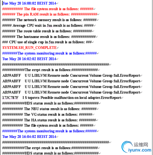

2.11 如何找到突破口
  小y把方向定到了操作系统,但是操作系统专家检查并否认操作系统有异常。
  对于存活节点nmon为什么停止写入的问题,双方持不同意见。
  至此,问题分析陷入僵局,小y开始思考,该如何继续往下分析呢?怎么能证明操作系统的异常呢?
  1)如果没有给到操作系统一个明确的点,那么操作系统是很难查到到底有哪些异常的问题
  2)问题分析陷入僵局,该如何找到突破口成为关键
  3)坚信操作系统异常这个方向是正确的
  回到原点,重新梳理和验证每个线索,会不会漏掉了什么重要线索
  重现检查之前的线索,有重大发现!

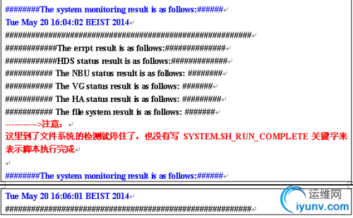

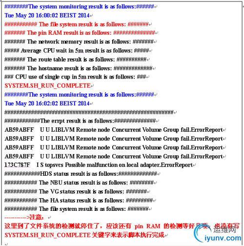

  可以看到:
  从16点02分以及后续的的采样可以看到,到了” The file system result is as follows”的检测就停止了,没有写SYSTEM.SH_RUN_COMPLETE关键字来表示脚本执行完成.这说明操作系统在执行非数据库命令时也遇到了异常!
2.12 确认shell脚本出现异常时调用的具体命令
  检查shell脚本,发现脚本挂在” The file system result is as follows:”的地方,事实上是调用了df命令来查看文件系统。
